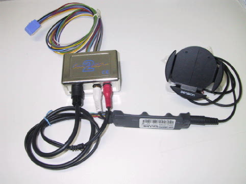

email ricevuta da Bortesi....
(premessa:ho contattato Bortesi perche ho scoperto che sul sito è presente un interfaccia per collegare l'Ipod allo stereo)
ecco l'email:
Buonasera sono Marco,
il costo dell'interfaccia è di 155,00 euro comprese iva e spese di spedizione. In dotazione come da allegato, viene fornito anche il supporto della Dension, con presa DOC per il collegamento di alimentazione e uscita audio. L'interfaccia è compatibile con tutte le autoradio Blaupunkt della 147. Le funzioni attive sono:
cambio traccia, avanti e indietro,
supporto e ricarica dell'iPod.
Non sarà possibile visualizzare le informazioni CD TEXT e ID3-Tag, ( titoli) sul display dell'autoradio.
Per fare un ordine è sufficiente una e-mail o un fax,0522973037, di conferma, specificando il modello il prezzo e l'indirizzo di destinazione dove possibilmente ci sia sempre qualcuno a ricevere il materiale, che viene spedito per posta raccomandata, la consegna avviene in 3-4 giorni lavorativi. Oppure con una maggiorazione di 6,00 euro, possiamo spedire con posta celere, in questo caso la consegna avviene in 24 ore lavorative.
Il pagamento è in contrassegno al ricevimento del materiale.
Grazie.
spero di esservi stato d'aiuto.

a questo punto non mi è chiara una cosa:
se bortesi offre l'interfaccia per l'iPod (questa apposita: http://www.bortesi.it/images/ipod-interfaccia.jpg - NON il semplice cavetto da 40€) allora chi mi vieta di comprare questa e prendere il ricambio del cassetto per la 147 a parte?
ok, non avrò la scritta iPod sul cassettino (sempre che la mettano nella versione definitiva in commercio) però mi spendo solo 155€ + il costo del ricambio "cassettino chiuso/aperto" dell'alfa.. e non svariate centinaia di euro della nuova soluzione "147+iPod" che quindi cmq usa sempre l'interfaccia Dension. (pensiero a parte: mi aspettavo qualcosa di piu da Alfa Romeo, non una semplice soluzione OEM rebrandizzata :( )
mi sfugge qualcosa?
l'unico problema sarebbe se effettivamente il dension/bortesi funziona con le autoradio recenti, ma mi pare di aver capito di si..
io stavo per fare il cambio autoradio con una vecchia dal mio concessionario.. volevo prendere il cavetto bortesi.. poi miracolosamente è uscita sta notizia al salone e mi ha sballato tutti i piani.. mah, vedremo..
io vorrei capire come si collega realmente la soluzione che propone bortesi.. ossia, i cavi dove vengono messi e dove vengono fatit passare?? sono in bella vista sul cruscotto?

L"interfaccia di Bortesi non funziona con il nuovo firmware. Questo e' un dato di fatto.
CREDO che l'interfaccia di Bortesi cortocircuiti in pin Data-in e Data-out dell'interfaccia del Cd-changer, che era l'altro metodo per "fregare" le vecchie autoradio e far credere loro che ci fosse un Cd-changer collegato.

si ma barracuda facciamo due conti..
155 interfaccia bortesi, + cassettino senza interfaccia (mettiamo sia venduto a 300 euro il tutto, togli l'interfaccia dubbio te lo facciano fare 150 euro di cassettino? proprio se ti va di lusso.)
Quindi = 305 euro.
L'alfa ti fa pagare 300 euro per cassettino piu interfaccia sicuramente funzionante.. che sei masochista?
