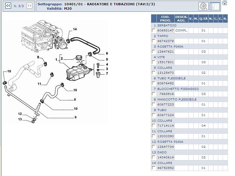

Ora ho 2 alternative, lasciarla ancora a bagno con candeggina e sgrassante, ma temo non venga meglio, oppure ordinarla su ebay ma lasciare l'auto ferma minimo fino a martedi/mercoledi idem se lo ordino nuovo, ma non ho un eper sottomano con codice e prezzo.. se qualche anima pia me lo sa dire.. :grazie)
Sembra comunque condivisa con altre motorizzazioni ed anche con bravo/a 1.2 1.6 e JTD
Ma prima di comprare alla cieca fai un fischio, è meglio :asd)

Grazie, avevo comunque trovato, è quello il pezzo :OK)
Ecco quello che ho trovato col mio nr di telaio:
Solo che poco fa mi è venuto un "flash" per pulire la sporcizia dalla mia vaschetta.. ho messo un pò di diluente nitro di quello che si usa per verniciare, tappato i 2 fori dei manicotti con dei tappini "artigianali" e agitato qualche minuto, risultato ottimo, si è sgrassato completamente, ora non ci sono residui. Ho rimesso un altro pò di diluente pulito e ora lo lascio agire un pò e poi lo svuoto e pulisco bene con acqua.
