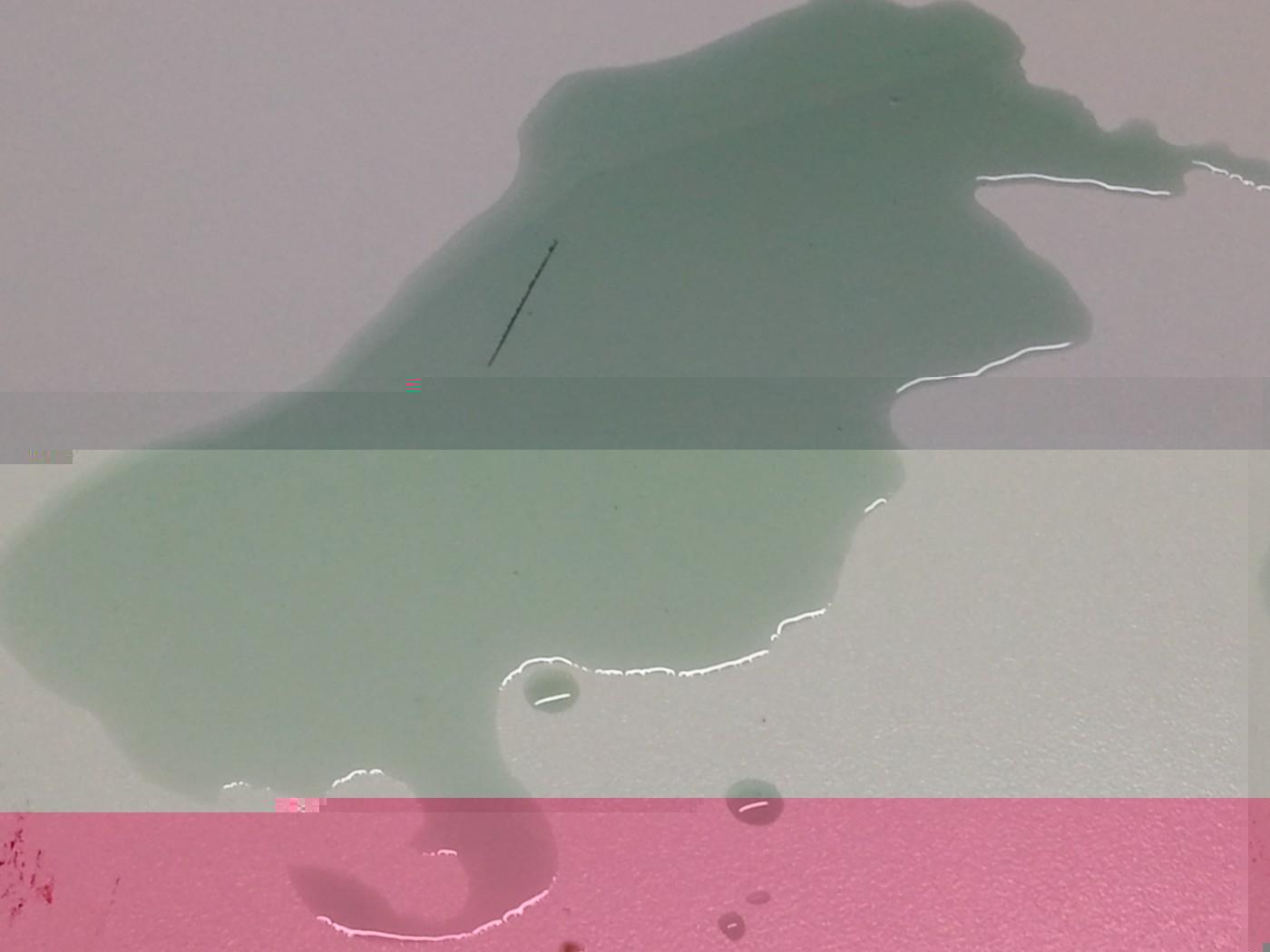

come promesso ecco le foto del mio liquido all'interno della vasca...
santa paletta....non è rosso ma presumo vada comunque bene per il busso, so che esistono anche liquidi refrigeranti VERDI per i motori non in ghisa, guardacaso, lo stesso meccanico, ha utilizzato il liquido AZZURRO per il motore in ghisa del mio GTV.
Nessuna traccia di olio, acqua limpida ma con tanta schifezza sulle pareti (sulla foto in dettaglio un pò della m.... ehm...fanghiglia che si accumula sulle pareti)
che dite? mi devo preoccupare se il liquido è verde e non rosso?? :ka)
ps: la riga che si vede sul liquido è perchè la foto è stata fatta su un tavolo bianco (graffiato)

l'acqua della mia è dello stesso colore, forse anche più verde :) penso sia normalissimo... certo che avere una gta e una gtv, min**ia che :backb) :backb)
ho la metà della cilindrata della tua gta :D si comuque è verde, anche nella 156 del padre di un mio amico è verde acqua, mentre conosco uno che ha la 147 che invece è marrone. il paraflu in teoria è blu poi tra la miscela di acqua sporco ecc diventa verde :D
scikkits":3b37fbsi ha detto:
grazie,
il mio dubbio viene dal fatto che ogni liquido DOVREBBE avere il colore specifico per il tipo di motore in ghisa o alluminio.
Leggo in giro che c'è chi dice che il verde è per i motori in ghisa, eppure tanti motori in alluminio ESONO DALLA CASA con il liquido verde (vedi bmw...)
:ka) :ka) :sgrat) :sgrat) :scratch)
