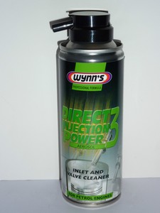

Ci sono problemi se nel processo si scalda? Ieri sera stavo in balcone, faceva un freddo della madonna col vento che combinava un casino, mettendo una mano sopra la vaschetta si sentiva il calore del liquido e gli iniettori erano diventati tiepidi nonostante fosse immersa solo la punta. Avevo pensato anche ai pulitori per iniettori, che sicuramente non li rovinano, oppure mi è avanzato un po' di questo che dovrebbe in teoria essere fatto apposta per le incrostazioni carbonose:
se lo spruzzo nella vaschetta e ci immergo le punte? :ka) Vabbè che quelli sarebbero iniettori di riserva e se mai mi dovessero servire andrebbero comunque fatti testare, non serve al momento farli tornare splendenti...
