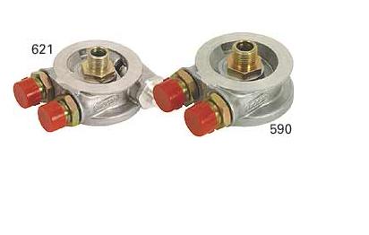

Se poi proprio non c'è un adattatore, si è costretti a prendere un portasonde (v. sotto) che si inserisce sotto il filtro dell'olio, ma non credo ci sia questo problema.
https://alfavirtualclub.it/public/123 ... reolio.JPG
Occhio solo con questo tipo di adattatore che poi il filtro dell'olio originale finisce montato più a lato col rischio di interferire con altri componenti del motore (scarico o turbina per esempio) e quindi bisogna metterne uno più corto. Meglio a quel punto l'adattatore singolo... ;)
