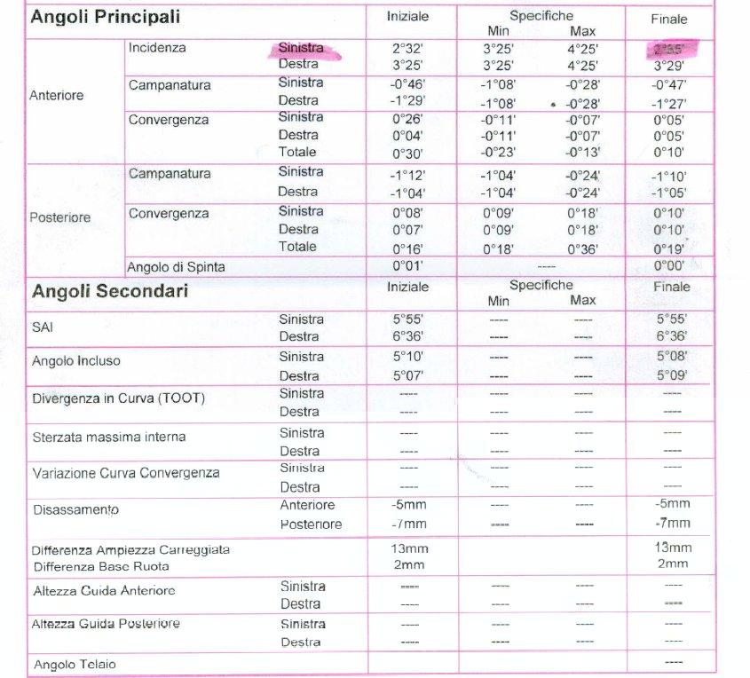

qualcuno è in grado di spiegarmi come leggere questo foglio di riepilogo?

Te lo dico io come si legge: "gommista ****Edit da STAFF: alla prossima account sospeso!"! :lol:
Non ho voglia di fare la conversione tra gradi e mm, di solito parliamo di mm.
Comunque le nostre auto devono essere convergenti al posteriore e divergenti all'anteriore.
Le specifiche del tuo gommista (che spesso hanno tolleranze enormi rispetto a quelle della casa), richiedono giustamente un valore di convergenza negativo all'anteriore. E il gommista che ha fatto? Lo ha messo positivo!!! :wall)
Le differenze di campanatura se il gommista ne avesse voglia si potrebbero mettere a posto (PRIMA DI REGOLARE LA CONVERGENZA) agendo sul telaietto che ha un po' di "gioco", quindi va allentato e spostato lateralmente.
La differenza di incidenza e' quella che gli ha fatto dire che hai un fusello (o perno fuso, o portamozzo) storto, ma 99 su cento non e' vero (e' un pezzo di ferro mica da ridere) ed e' molto piu' probabile che la scocca sia storta dalla nascita.
Per i significati dei vari termini rimando sempre alla discussione gia' linkata piu' sopra, oppure una rapida ricerca in rete ti togliera' ogni dubbio.

avere una convergenza come la mia cosa comporta?
Bigno, non so se ti ricordi ma tu stesso mi feci notare il valore di differenza d'incidenza tra lato DX e SX della mia 147 che ha gli stessi problemi di quella di Nitrous.
la mia però credo abbia subito una botta sul lato DX, la tua Nitrous era nuova?
Bigno delle differenze di Incidenza nell'ordine di 1 grado possono causare in velocità scarti dell'anteriore??
grazie
la mia è stata acquistata nuova
Prendi la mia risposta con le molle perche' sono un confusionario.
Se qualcuno passasse a confermare/correggere sarebbe cosa gradita.
Comunque, grossomodo:
Con la convergenza chiusa la ruota sotto carico in curva (quella che comanda) punta di piu' verso l'interno della curva.
Questo riduce il sottosterzo e la riduzione di sottosterzo trasmette una SENSAZIONE di minore stabilita'.
