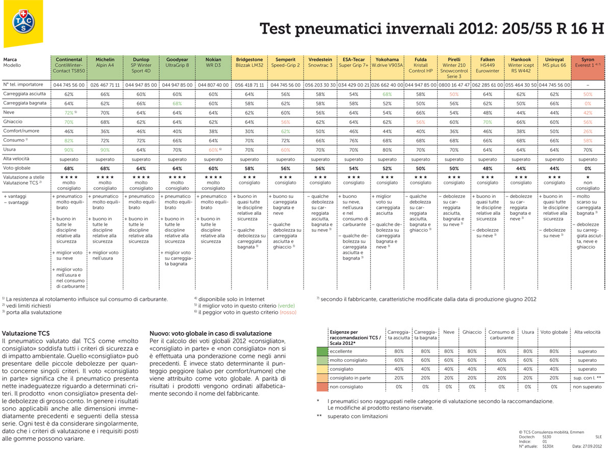

Anakin":4tzj4pgc ha detto:
a me è stato utile perchè ho deciso di non prendere assolutamente le syron
infatti il mio commento era riferito ai voti che ha preso quella gomma: con quei voti non l 'avrei presa neanche io.
