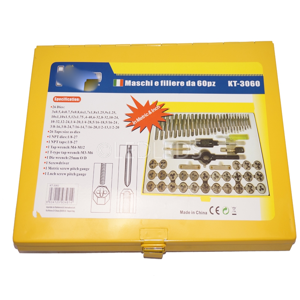

alùra : compra sta cinesata(professioAnale :asd) ) che risparmi ..almeno hai dentro tutto .per alluminio è suff.
qui
http://www.vetrineinrete.net/art1/0/105 ... -3060.html
parti cosi : a mano filetti con l'8 e vedi se tiene la vite ...se tiene morde un attimo togli la vite e metti il frena filetti forte e prigioniero tagliando una vite m8
se non tiene tanto vai di 9 (compresa in valigetta ) e compri un prigioniero m9 con frenafiletti forte
ok? :D
ideona ..al posto di comprare un bullone o prigioniero m9 in caso , prendi una vite m10 la sbatti sul trapano la tornisci lisci per metà e da una parte con la filiera femmina ci fai il 9 per il buco filettato 9 :elio)
Ho sentito amico tornitore (lavoravano anche selettori per la Ferrari un tempo ) ..in partenza mi ha detto subito helicoil ...ma poi sapendo come lavori e le tolleranze strette carter fusione ...me lo ha sconsigliato ...dicendo che va dentro preciso e se lavori a mano e storto ciao se sbagli ! ...quindi maschiare a 9 che va benissimo con punta foro 8 mi ha detto .
però tu hai gia quella misura quindi vai di filet . di stare cmq attento alla primo avvicinamento della punta ..di giochinare un attimo dx sx per centrare bene .
vedi tu cosa fare . ciao
Sinceramente i kit a 26€ di filetti butti veramente via i soldi.
Un maschio dell'M8 costa solo lui 6/8€, quindi un kit con 60 maschi e filiere a 26€ compri solo della merda che non vale neanche il peso.

Fammi tu il conto invece con una filiera da 9 maschio e una femmina + una da 8 e anche 10 + chiavi di manovra + ss decente
vediamo quanto gli fai spendere per un buco caro ! ;)
Per l'alluminio va piu che bene la cinesata.(unica serie che ha dentro la 9 ;) )ci ho messo un po per cercargliela non la prima al volo
