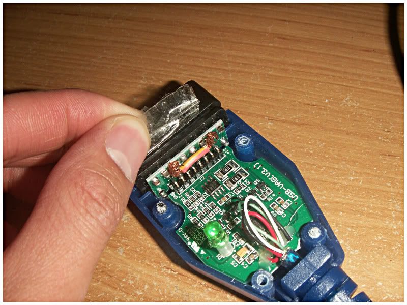

se il cavo lo acquisti così puoi verificare parametri istantanei, errori centralina motore, cancellazione errori. se lo modifichi puoi verificare errori e cancellare da abs, oppure modificandolo ancora lostesso lo si può fare dalla centralina airbag..
come si fa? easy, bisogna saldare il pin che da i dati dell'airbag pin 3 al pin 7 che è quello che comunica con fiatecuscan...
a parole è semplicissimo, io non mi sono ancora azzardato a (credo che bisogni dissaldare il pin 7) saldare il pin 3 con il pin7 in uno spazio ridottissimo, ho chiesto a qualcuno se aveva fatto la modifica e se postava foto ma nessuno mi rispose...

per l'airbag sono incasinato anche io perchè sto aspettando che qualcuno che ha già fatto la modifica ci dia una risposta..a proposito
per la modifica basta collegare il pin 3 con il pin 7
oppure bisogna anche dissaldarlo il pin 7?
in un sito ho visto una cosa del genere bruttissimo ma magari funziona?
http://i92.photobucket.com/albums/l8/lazz174/diag2.jpg
Dopo aver cercato di capire qualcosa dalle info che ci sono su internet, cerco di dire la mia :asd)
Allora se ho capito bene quello che si deve fare è:
1) dissaldare il 7 e il 3;
2) mettere un multiswich collegando "l'uscita" al posto del vecchio piedino 7 e agli "ingressi" il 3 e il 7 (scollegati precedentemente);
Spero di aver capito bene e di aver fatto capire l'idea, in caso contrario :hail)
