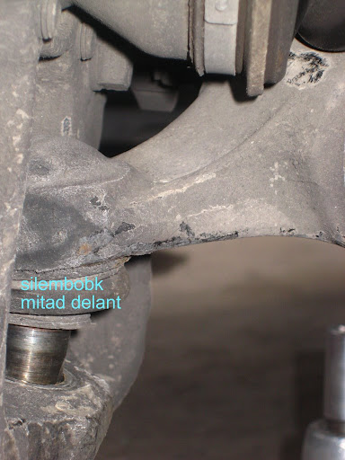

per gli inferiori non è poi tanto complicato fare la sostituzione
il problema è uno soltanto: con sospensione in basso non puoi estrarre la testina perché il braccio tocca col giunto lato ruota come puoi vedere qui
quindi la scelta è:
1-togli il semiasse
2-togli la forcella ammortizzatore, quindi rialzi la sospensione fino a che la sfilata della testina diventa agevole
qui una guida (in spagnolo) relativa al metodo 1: http://www.alfistas.es/foro-alfistas/br ... r-147156gt
nonostante sia fattibile se non sei molto pratico e pronto a imprevisti su questo ti consiglio di rivolgerti dal meccanico. il corretto montaggio dell'inferiore è vitale per la sicurezza (vedi casi di bulloni che si allentano)
riguarda all'altra tua domanda sulla misura della brugola della forcella, non me la ricordo ma puoi guardarci anche tu, scordati comunque di svitarla con brugola a mano senza avere qualcosa per allungarne la leva.
