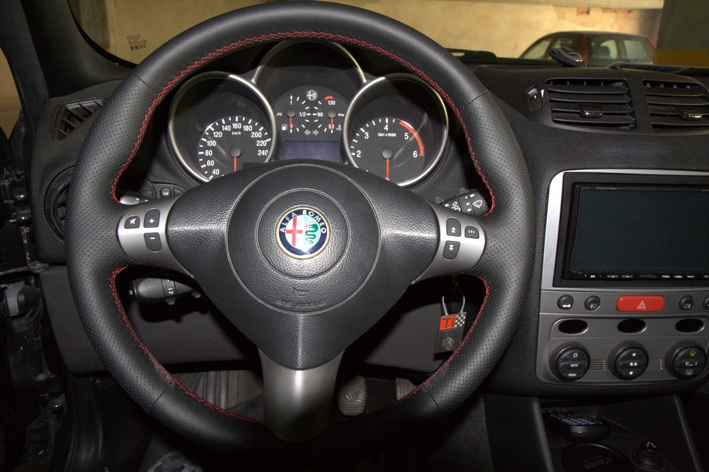

finalmente montato anch'io
:yep) :yep) :yep) :yep)
urra!!urra!! finalmente montato e perfettamente funzionante il volante preso dal forum.
Ho sequito una vecchia discussione passo passo e in un paio d'oreho montato tutto.
il mio è un volante della 147 serie uno, stupendo ,preso da un utente dl forum,tenuto veramente immacolato.
Sono davvero contento :Ball) :Ball) :Ball) :alè) :alè)

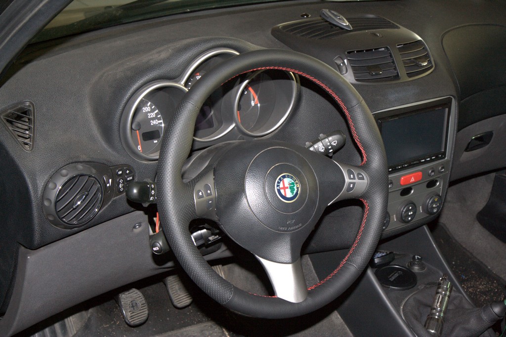

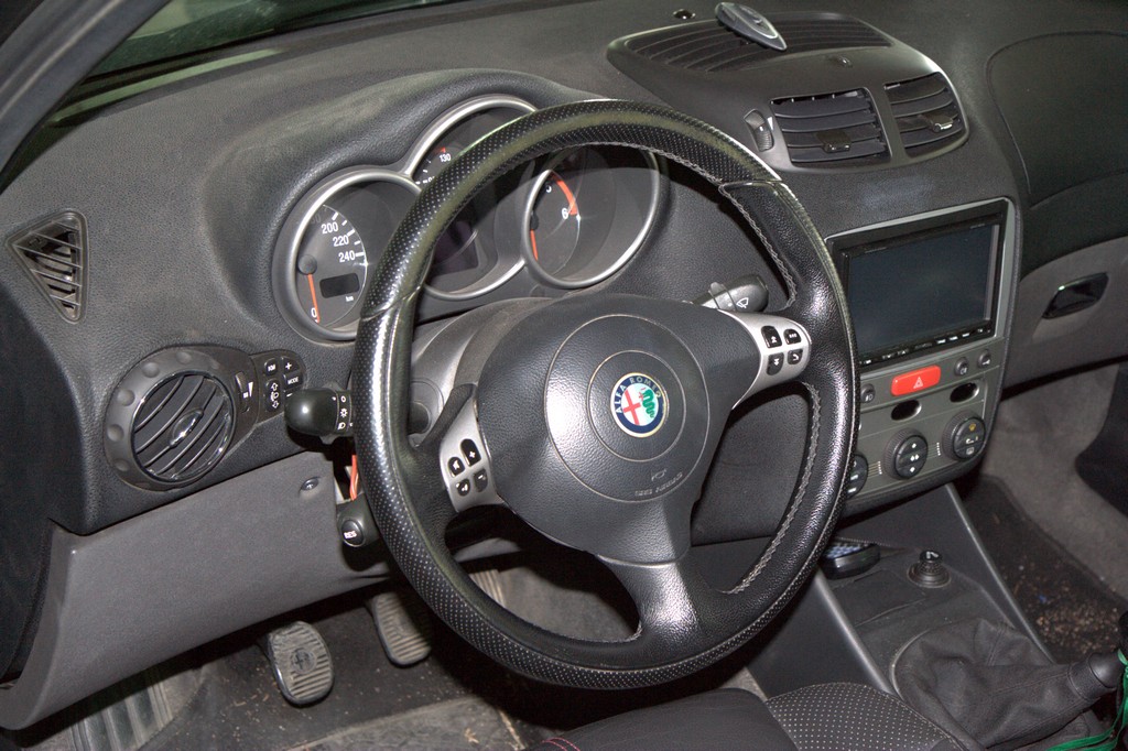

ttetsuya":1rz0xyom ha detto:
:X) :X) :X) Il pacco è arrivato ieri e tempo 30min era montato, era davvero facile seguendo li istruzioni di vespa, tutto è andato alla perfezione :asd)
nessun problema per l'airbag ne per i contatti dei comandi al volante, erano perfettamente uguali :OK)
alla faccia dei mecca Alfa Romeo con qui ho parlato :tiè) :sadomaso)
ecco a voi un paio di foto (la macchina è super sporca non fateci caso :sarcastic) )
https://alfavirtualclub.it/public/417 ... ginale.jpg
https://alfavirtualclub.it/public/417 ... nte_Q2.jpg
