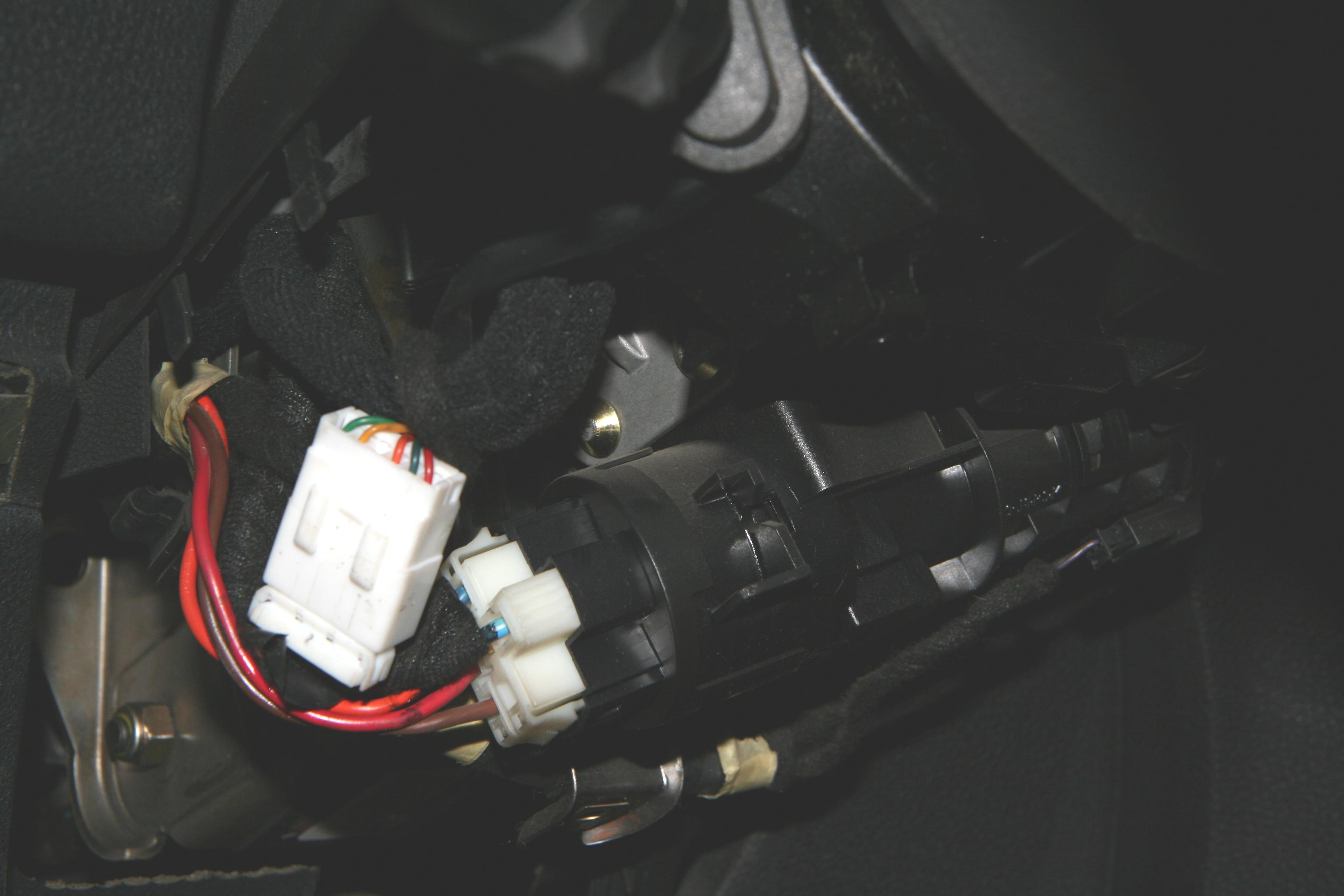

di venirvi in aiuto. il probelma rilevato dal meccanico dovrebbe essere relativo al connettore per il volante ,ossia , sotto il volante c'è un connettore (che nell'eper dovrebbe chiamarsi d47 ) che è diverso da gt a 147 e credo dipenda dalle versioni. io ho smontato un contatto spiralato originale da una 147 allo sfascio ed ha il connettore diverso dalla mia gt senza comandi al volante ( mentre io credevo fossero uguali , lo avevo smontato per recuperare i faston originali da usare sul mio). non ho qui con me il contatto spiralato originale della mia e nemmeno della 147 se no farei le foto e si vede bene che sono diversi.
in effetti nella faq full l'utente dice di avere usato un connettore per pc e avere sostituito il suo originale sull'auto , mentre io nel mio ho solo aggiunto i faston mancanti
adesso vado a pallavolo , quando torno spero di fare foto esplicative
a dopo.
( @vespa e per tutti, se smontate il riparo del piantone sotto si vede il connettore, deve essere nero e a 12 pin. se è bianco a 4 deve esssere cambiato perchè non compatibile)
( mi viene in mente adesso che nella 147 dove ho preso il contatto spiralato , le connessioni air bag vengono ricavate da due lamelle direttamente sul devioluci, si vede nella faq full sui comandi al volante)

Ho smontato il riparo del piantone e fatto un paio di foto,
qualcuno mi sa dire se si vede questo famoso connettore per i comandi al volante?
https://alfavirtualclub.it/public/4179/2007-10-24_4211_SottovolanteA.jpg
https://alfavirtualclub.it/public/4179/2007-10-24_4211_SottovolanteB.jpg
