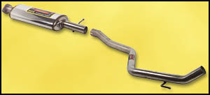

Io monto il kit centrale della Supersprint in acc. inox..il sound è bellissimo,non da smarmittata..inoltre l'auto sembra 1 pò meno tappata rispetto a prima.. :asd) xò ho anche la rimappa... :sarcastic)

teknomotion":33pk2687 ha detto:
Tu con la rimappa non fai testo :p :asd) :asd) comunque sono solo sensazioni date dal rumore molto + interessante..... è un po come quando si cambia il finale, la sensazione è la stessa :nod) :nod)
