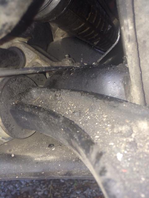

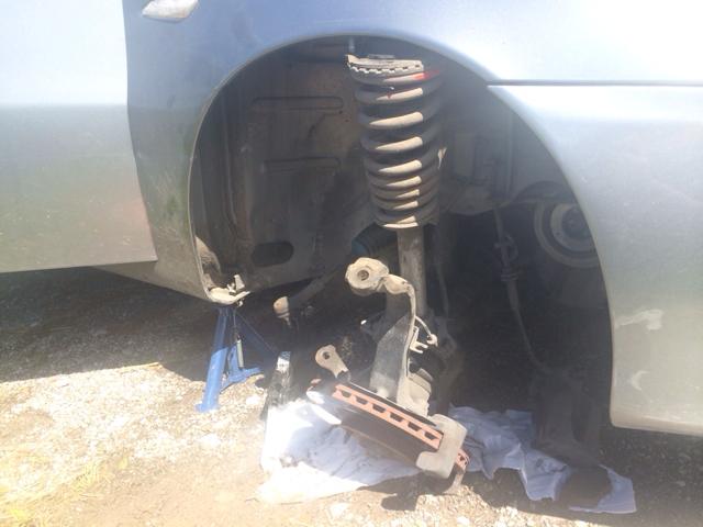

Ieri mi sono cimentato in questo lavoro, il problema era il classico "tonk" ad ogni minima irregolarità, e avevo notato che il montante (dove c'è il cuscinetto del mozzo) aveva quasi mezzo cm di gioco.
Il lavoro in se non è nulla di complicato, ci ho messo circa mezz'ora a cambiare ogni braccio.
La parte lunga è stata cambiare i gommotti della barra stabilizzatrice, che ho cambiato senza smontare completamente la barra, ma rompendo i punti di saldatura con un cacciavite.
Ora il problema:
Dal lato destro è tornata perfetta, non fa più il minimo rumore, a sinistra invece c'è ancora il solito rumore di gioco meccanico, che mi sembra provenire dalla barra, però è impossibile che sia il gommotto, da cosa potrebbe derivare il problema?
Stamattina pensavo di alzarla su un cavalletto, smontare la ruota e alzare lentamente con il crick a bottiglia da sotto al braccio inferiore per vedere se noto qualche gioco.
Allego un paio di foto del lavoro:

bravo ottimo lavoro.
per il gioco, hai controllato la testina del braccio inferiore? probabile sia qualche gioco sugli inferiori...

Per il rumore ho pensato anche io ai bracci inferiori, ma non mi sembrava avessero gioco.
Domani vedo se riesco a capire se sono loro.
Magari cambio solo il sinistro a questo punto, dato che costano qualcosa in più di quelli superiori.

@caste, a sinistra la barra, avendo il gommino nuovo, immagino sia stretta bene... quindi escluderei che vada a sbattere contro l'anello di fine corsa...
cmq puoi fare una prova: sgancia le biellette, lega bene la barra che stia ferma con del fil di ferro (o meglio ancora dei vecchi cavi rigidi di rame :asd) ) e vai a farti un giro.
se il rumore lo fa ancora, hai escluso la barra.
se non lo fa più invece è ancora lei

per le biellette, se fanno rumore non sono i dadi poco stretti ma le testine (o snodi sferici per amor di precisione) che hanno preso gioco.
ma è più probabile che tu, lato sx, non abbia riserrato abbastanza stretto il supporto del gommino, quindi la barra si muove lateralmente e tocca gli anelli...
nel qual caso, potresti semplicemente infilarci in mezzo uno stupidissimo o-ring da 1 cent...
altrimenti, sono le testine bracci inferiori, ma si sentirebbe un rumore notevole credo..
