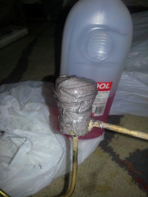

Si guardalo bene lo vedi è sollevato un bordo? Unico centro ricambi a Zurigo me lo porta domani mattina. Costerà un centone sicuramente. L ho smontato in pochi minuti senza dover smontare la pompa. Una domanda. Ovviamente ora troverò la vaschetta olio vuota. Devo fare lo spurgo anche ai freni? Per farlo alla pompa frizione posso farlo da solo o serve tenere il pedale premuto quando spurgo dalla vite?
Ciao la vaschetta olio ha 2 diversi livelli,non dovrebbe servire spurgare i freni,da solo non riesci a spurgare,fai pompare a un amico,è la stessa cosa dei freni
Ok ma anche i freni li spurgo da solo, basta aprire le viti e faRe uscire l olio dopo un po' è ok. Comunque se domani non mi portano il pezzo ho già provveduto ora a fare questo lavoro. Ha tenuto e ancora è intero nella valvola termostatica e non tiene questo? Non scalda nemmeno figuriamoci.

No davvero in otto anni mai fatto. Quando cambio pastiglie ( fatte tre settimane fa )o quando ho cambiato le pinze non ho mai avuto bisogno di nessuno. Rimonto tutto apro le valvole e lascio mezz ora aperto e ogni tanto aggiungo in alto nella vaschetta. Poi chiudo ed è tutto ok. Per la frizione mi faro aiutare per accellerare. Comunque secondo voi tiene quella saldatura? È durissima
