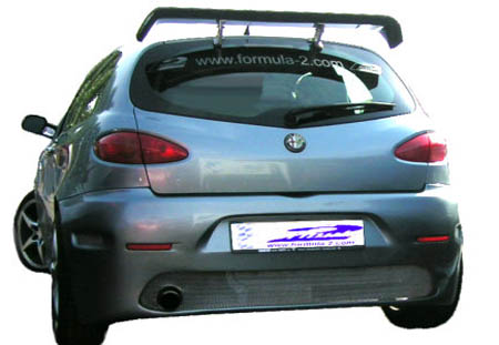

Seriamente, aumenterai (al di sopra di una certa velocita') la tenuta del posteriore, che sulla 147 e' gia' inamovibile.
Ergo aumenterai il sottosterzo (sempre in velocita').
Questo vuol dire che aumenta o diminuisce la stabilita'? Beh, per te che guidi la macchina dovrebbe aumentare (il sottosterzo in una certa misura da sensazione di stabilita'), ma qui lo dico e qui lo nego, come ho detto mille volte e' difficile (sicuramente lo e' per me) dire cosa sucede facendo una certa cosa.
