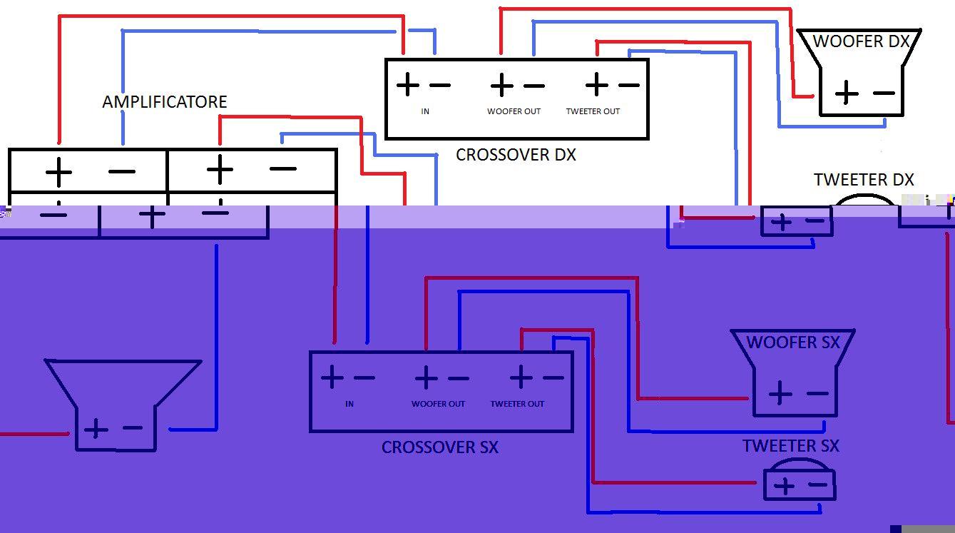

Questo e' uno schema di base per un impiantino completo e che possa suonare abbastanza correttamente per quella cifra, le super car da musica richiedono tutt'altro impegno progettuale, installativo ed economico.

Chiarissimo sei un grande grazie mille tra poco posto una immagine del cercuito e mi dici se va bene o se ho capito male :D comunque un'ultima cosa questo link http://item.mobileweb.ebay.it/viewitem? ... 5175622007 sono le tempo 6 giusto? Non ho sbagliato perche ci sono sigle strane.....e un'ultima cosa le casse posteriori che al momento non cambio come le collego al resto? Si può o devo lasciarli cosi come sono al momento?
Il kit del link va bene, gli speaker posteriori o li lasci come sono o li stacchi completamente, se li lasci dove sono attenuali che li senti a mala pena.
non riesco a caricare l'immagine ma correggimi se sbaglio dall'ampli parto con due coppie di fili una va al crossover di destra e uno su quello di sinistra da quest'ultimo parto con un'altra coppia e vado ai woofer e ai tweeter..cosi facendo mi rimagono libere altre due vie dell'amplificatore queste mi servono per il sub o per quelle posteriori in futuro? comunque ho trovato uno steg qmos 105.4 va bene? poi deduco che tu abbia fatto un impianto alla tua 147 potresti indicarmi una misura più o meno dei cavi? grazie :hail)
Tié, cerca di capirlo bene perché ci ho messo mezz'ora a farlo...
Lo steg va bene, cura di avere la batteria in buono stato e di trattare le portiere altrimenti le metti in crisi e rovini i woofer,per i cavi ti ho già indicato le misure basta rileggere le risposte di sopra, l'unica cosa che ho dimenticato di dirti è che dalla radio all'ampli devi passare anche il cavo di remote, che spesso trovi già vicino al cavo segnale, non è altro che un cavo (un solo polo) di sezione anche minuscola da collegare al cavo "amp" blu o bianco/blu che trovi dietro la radio ed all'ingresso "rem" sull'amplificatore.
