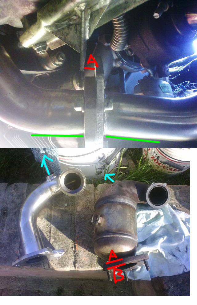

Eccomi quuì fresco fresco dal rimontaggio, allora annuncio che è andato ma con non poche difficoltà a fissarlo al flessibile, penso che i tre fori siano leggermente ruotati e l'accoppiamento non è tanto facile, a sto giro ho smollato anche la staffa reggi dp avendo così un po più di gioco ho fissato bene il dp, la dima alla fine c'è, ripeto il problema l'ho avuto rimontando il flessibile. chi ha il flessibile fascettato, smollatelo
Adesso vi lascio un po di foto e vedete un po voi, che cazzolina non è la prima volta che faccio questo tipo di lavoro e solitamente mai avuto problemi.
Dopo vado a lavoro e vedo se sbatte da qualche parte, perchè ora ho flessibile che è a pochi mm dal telaietto nero che c'è nel sottoscocca
Uploaded with ImageShack.us

sono decisamente sbagliati visto le fessure,comunque ok che sia in 309 ma tanto il resto dello scarico è in metallo,avrebbe più senso se venisse fatta tutta la linea di scarico in 309

ragazzi un consiglio spassionato, non potreste farvi inviare delle flange uguali a quelle del dp (quindi con attacco per la coppa) di spessore giusto a compensare la mancanza(la lunghezza di A nella foto)? vi basterà fissare il tutto con delle viti di giusta lunghezza, in questa maniera avviterete il dp ai supporti e il flessibile non dovrà essere stiracchiato allungato per adattarsi al dp corto, ovviamente la flangia aggiuntiva dovrà essere non filettata e fornita con una guarnizione aggiuntiva
ho visto le foto.. sisi è stato montato ma forzando, senza contare che quella flangia tenuta a forza insieme dai bulloni non è il massimo, non vorrei che tra vibrazioni dilatazioni termiche ecc essendo tutto montato a sforzo fa poi partire qualche crepa nel collettore o nella turbina o nel tubo di scarico a valle..non so voi ma sono sempre più convinto di mandarlo indietro/farne mandare uno conforme..e poi per toglierci 10€ ha fatto mille storie, io lo pretendo perfetto che monta senza problemi e forzature varie perchè se tra TOT mi si spacca il collettore per sto DP glielo rompo sulle corna!
in più devo tribulare a metterlo perchè non sono in grado di darmi un componente fatto a modo..non mi sembra corretto...
