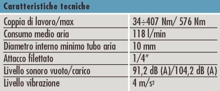

Usag 940 CN
Compressore Abac 50 litri. 2 HP c'è scritto sulla botte

volevo sapere l'aria l/min della pistola e la coppia massima di serraggio ...
se rileggi sopra il mio post dicevo che (ipoteticamente) avere un 25 l di compressore ma una pistola pneumatica di basso costo (quindi meno coppia e aria )
penso possa ovviare al problema fai da te per un 25l !.... o no secondo voi ? :sadomaso) :sadomaso)

boxer17":2xhbz0b4 ha detto:
ok..trovata
quindi box ,tu con un 50 l e una pistola cosi fai dicevi ? 4 ruote senza che parta il compressore giusto ??
se il bullone non è stretto a morte anche con una pistola della lidl e un tocco di grilletto viene via...
ora che smonti i 5 bulloni, togli la ruota, controlli freni, tubi, azzi mazzi e sfratazzi, poi riavviti...
ce la fai anche con un dieci litri...(per dire)
non è vero che il compressore non conta, certi son da 25, ma hanno il "compressore" vero e proprio di quello da 50...si carica prima in ogni caso...
ma non devi verniciare per dire che stai un quarto d'ora, ce la fai benissimo...
poi se hai i bulloni inchiodati, li ritiri quattro volte...
personalmente svito a pistola e avvito a mano...poi fate voi ;)
