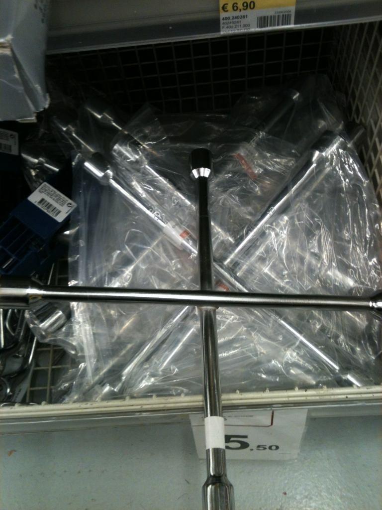

Ho trovato queste al brico: chiave a croce

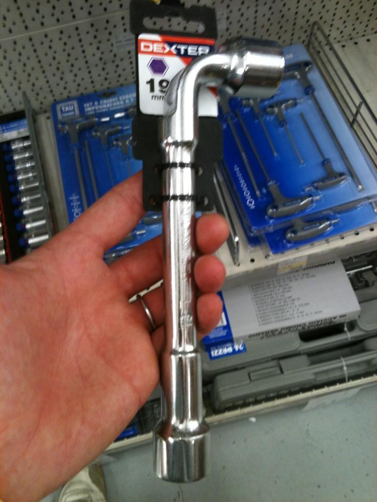

La chiave a pipa

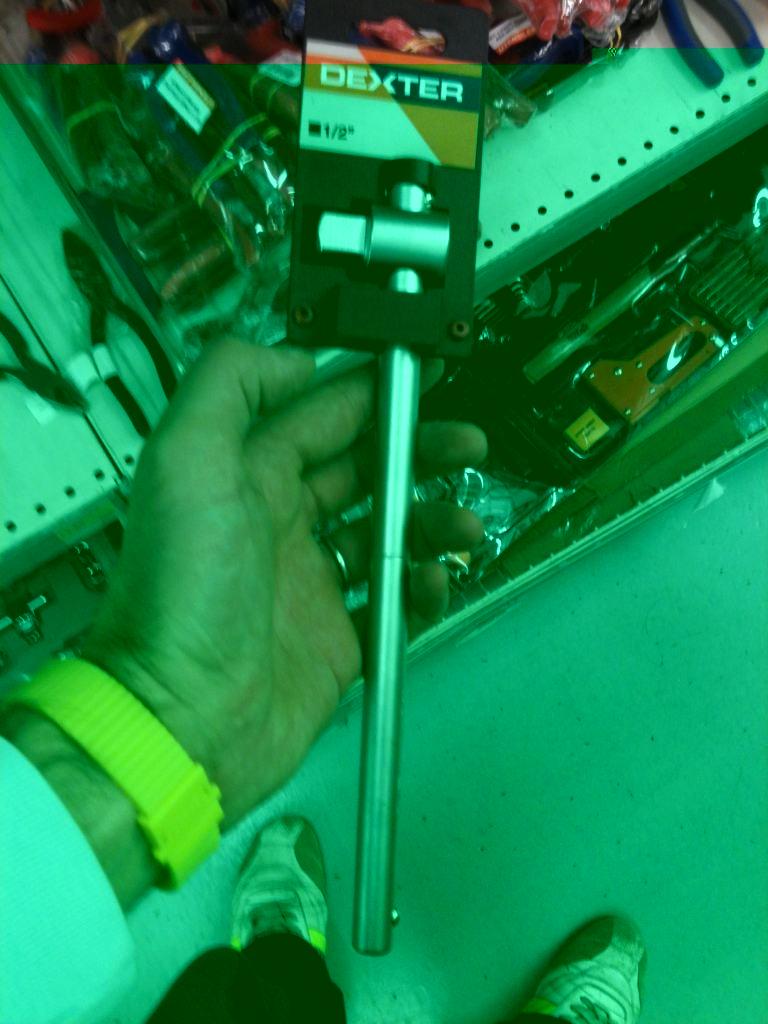

E la T da abbinare ad una bussola
Voi che dite?

Mi sa che prendo quella a croce... Almeno son sicuro visto che ci sono 4 misure...
Quella originale ho paura che faccia la stessa fine,poi tra un mese devo rimettere le invernali quindi non vorrei si spaccasse pure l'altra... Quella a croce da brico costa 5 euro ed ha detto il tipo del brico che se si spacca tornò con lo scontrino e me la cambia... Ha detto che è buona... Boh...
