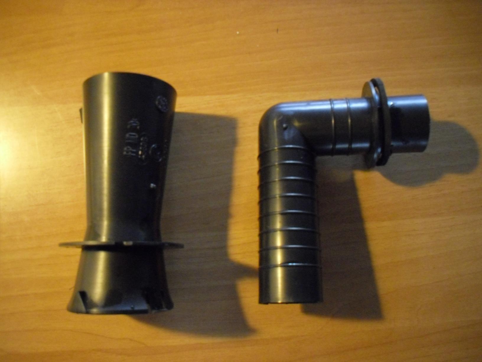

salve a tutti.
:sgrat) é da un pò di tempo che mi chiedo cosa siano e a cosa servano certi tubi (ho allegato la foto) che si trovano dentro la scatola del filtro aria! io ho una 147 TS 1.6 105Cv e volevo sapere inoltre i vantaggi e/o gli svantaggi nel togliere quei "tubi".
grazie infinite

trovi le spiegazioni in un lungo topic sull'uso del tubo GTA sulle altre versioni a benza ;)
son riuscito a trovare un pò di informazioni da solo :) ma quindi, se non ho capito male, sono dei "risuonatori"! io li ho tolti ma non mi sembra che l'alfa faccia più rumore di prima :specchio) non capisco...

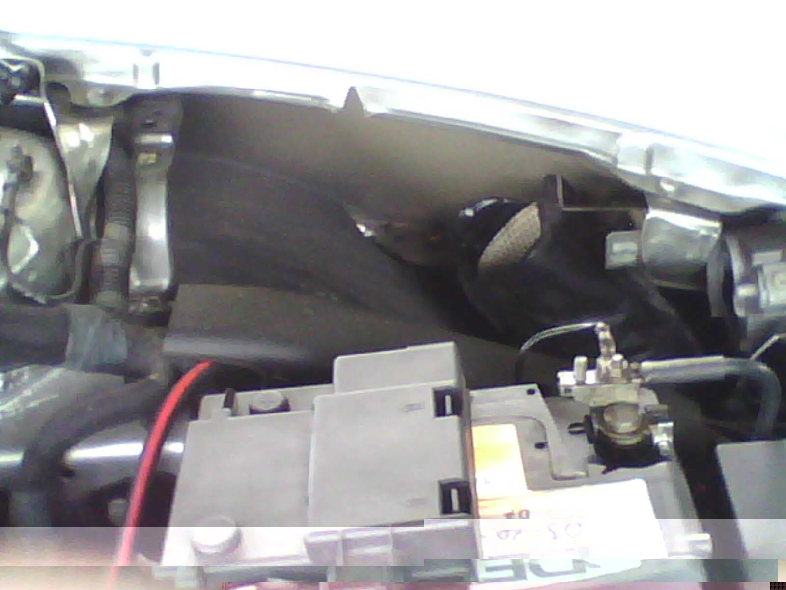

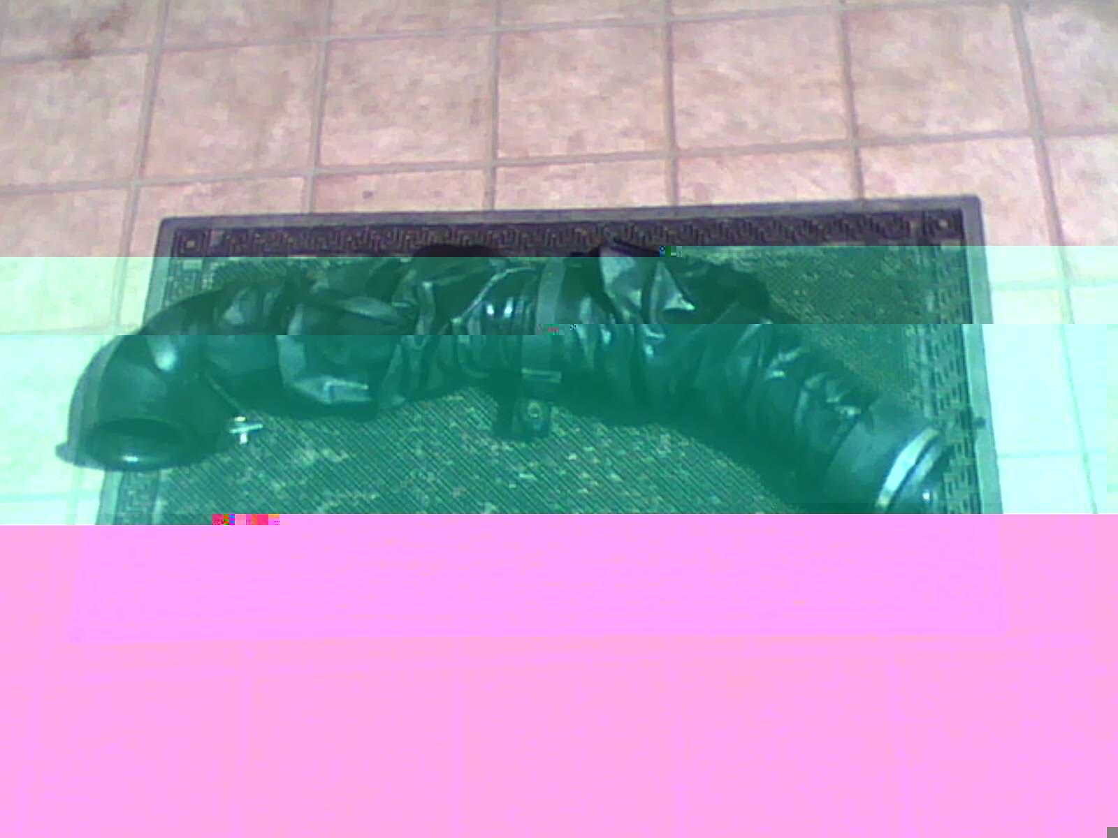

aggiorno la mia situazione perchè ho fatto dei lavoretti all'aspirazione! ho estratto tutto il tubo dell'aspirazione e ho scoperto che era completamente flessibile! volevo togliere l'ultima parte di tubo (quella fatta ad L) perchè è l'unica vera curva su tutto il tubo...secondo voi faccio bene? magari potrei anche accoricare il tubo stesso dato che è modellabile?
ho messo anche alcune foto per far capire cosa ne uscirebbe a lavoro concluso

probabilmente hai ragione ma è così semplice tagliarlo! è morbido e molto dritto....forse non guadagno nulla lo stesso proprio per questo motivo!

l'idea sarebbe che in corrispondenza di deteminati valori del numero di giri del motore si formino delle onde di pressione all'interno del tubo.
queste onde se sono "giuste" aiutano i cilindri a riempirsi d'aria quindi migliorano il rendimento volumetrico (l'aria aspirata non viaggia uniformemente, ma accelera e rallenta ad una frequenza che sarà proporzionale a 4 volte il numero di giri), ma se sono "sbagliate" hanno l'effetto opposto.
i risuonatori erano, nelle prime 147, delle strane escrescenze del tubo che portava al filtro dell'aria (trovi le foto in giro per il forum), e che avevano esattamente lo scopo di enfatizzare le "onde buone" e smorzare le "onde cattive" esattamente come aprendo o chiudendo i fori di un flauto se ne modifica il suono, cioè le onde acustiche prodotte.
le 147 restyling hanno, al posto di questo tubo complicato, un semplice tubo telato, che evidentemente costava al buon marchionne qualche centesimo di meno.
