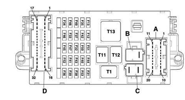

Ci sono almeno tre Ducati Corse nel forum polacco, quindi ho chiesto se possono darci le configurazioni di BODY. E il bottone stesso, che sono i pin 19 e 20? Non so davvero quale connettore in BODY sia - forse puoi mostrarlo su qualche immagine? Con me ci sono tre fili, come nella foto che stavi mostrando.
PS. Mi scuso per questo linguaggio inetto, ma io uso un traduttore :)
Connector D
Someone has already tried but pin 19-20 is not available, so the Body is different.
I have not seen if is possible on my 147 Q2 Body Computer, if so, I have to thread 2 new cables between Sport Button and D connector.
