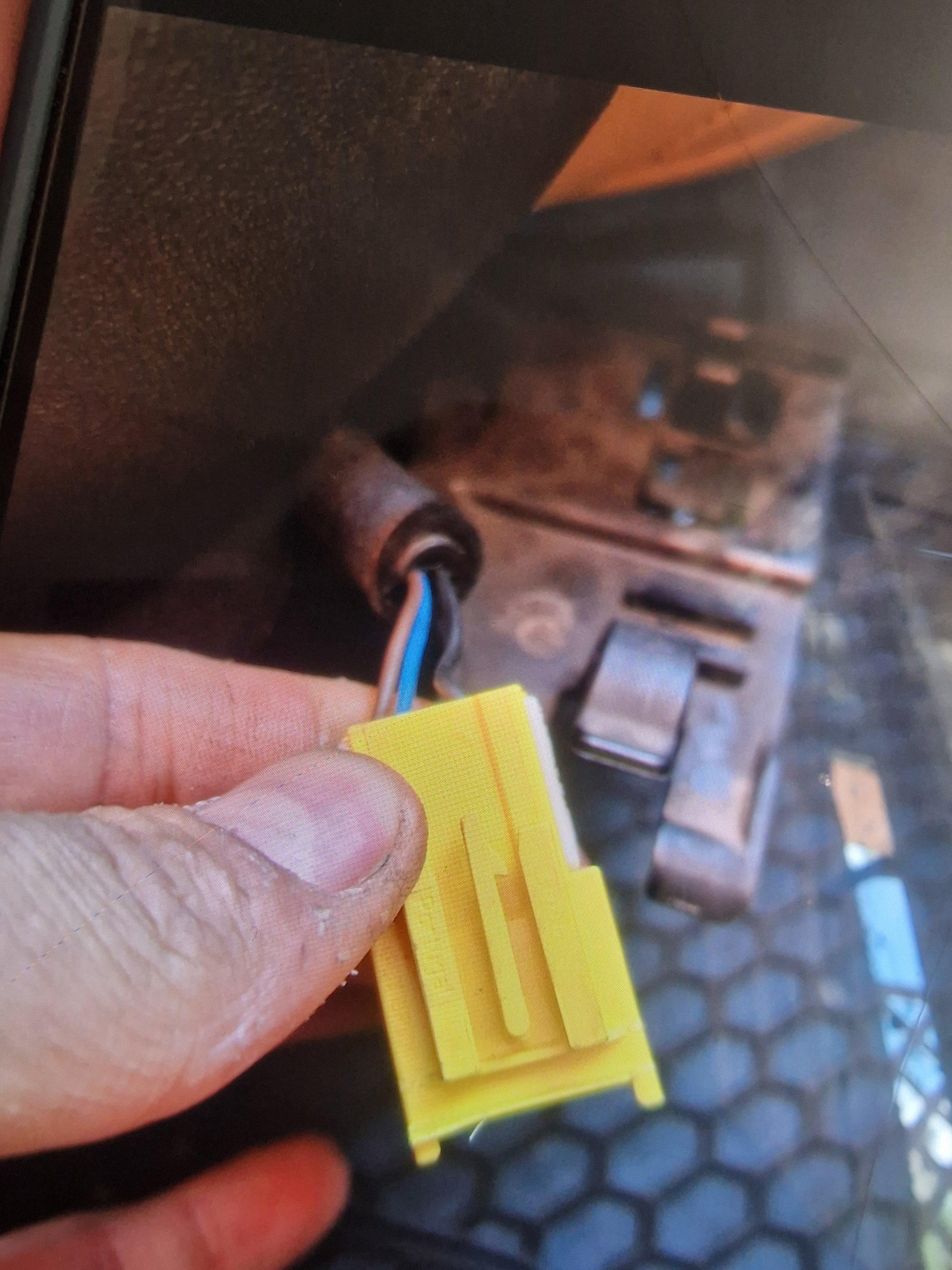

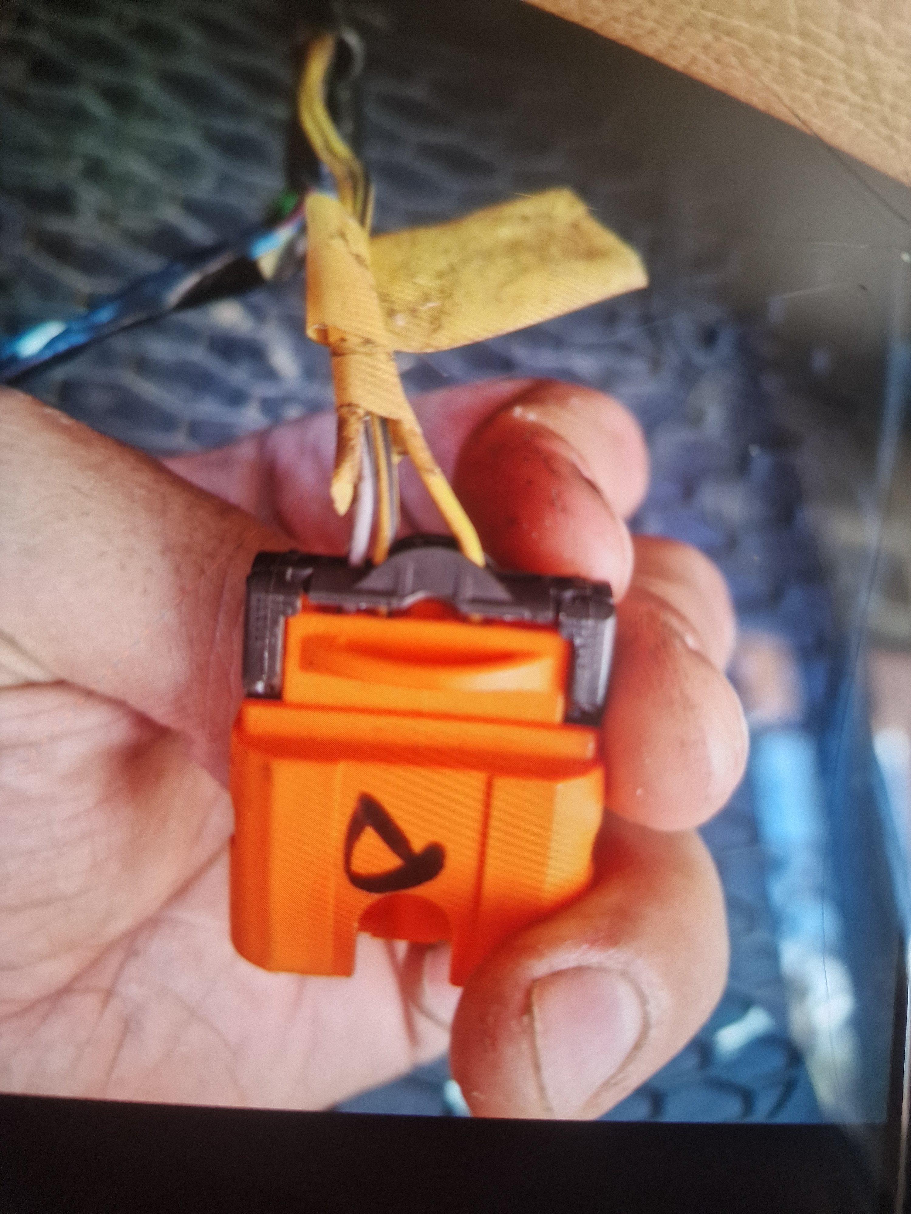

mariofender
24 Settembre 2022
Lecce
Auto
Alfa 147 jtd
Spia rossa airbag accesa da un mese.
Dopo aver tolto i connettori dei cavi sotto i due sedili anteriori e saldato i cavi, il problema continuava.
Ho saldato anche i cavi che si trovano nella parte posteriore del baule(aprendo il velcro per accedere nel retrofaro)dove sono presenti altri spinotti dell airbag.Ma il problema continuava.
Non restava che l airbag nel cruscotto lato passeggero.
Quindi ho aperto il porta oggetti, tolto la lampadina nella parte superiore; e con le dita sono arrivato ai fastidiosi cavi airbag.Una piccola smossa e come per magia la spia è sparita.
Problema risolto dopo innumerevoli ore passate dietro sta spia del kaiser.
Spero serva a qualcuno.
