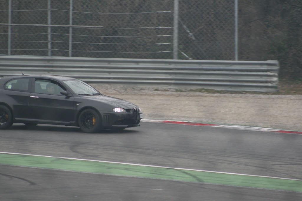

se faccio l'acquisto li prendo rigorosamente neri. :nod)
Are you sure? :scratch)
Io sono di parte...(NON ho mai amato i cerchi scuri) ma ti piace questo effetto?
(lasciamo stare di QUALE vettura si tratti.. parliamo solo esteticamente :lol: )
eh, i gusti son gusti e li ho visti neri su una 147 nera a monza e mi sono ancor più convinto che ci stanno bene davvero, imho. :OK)
