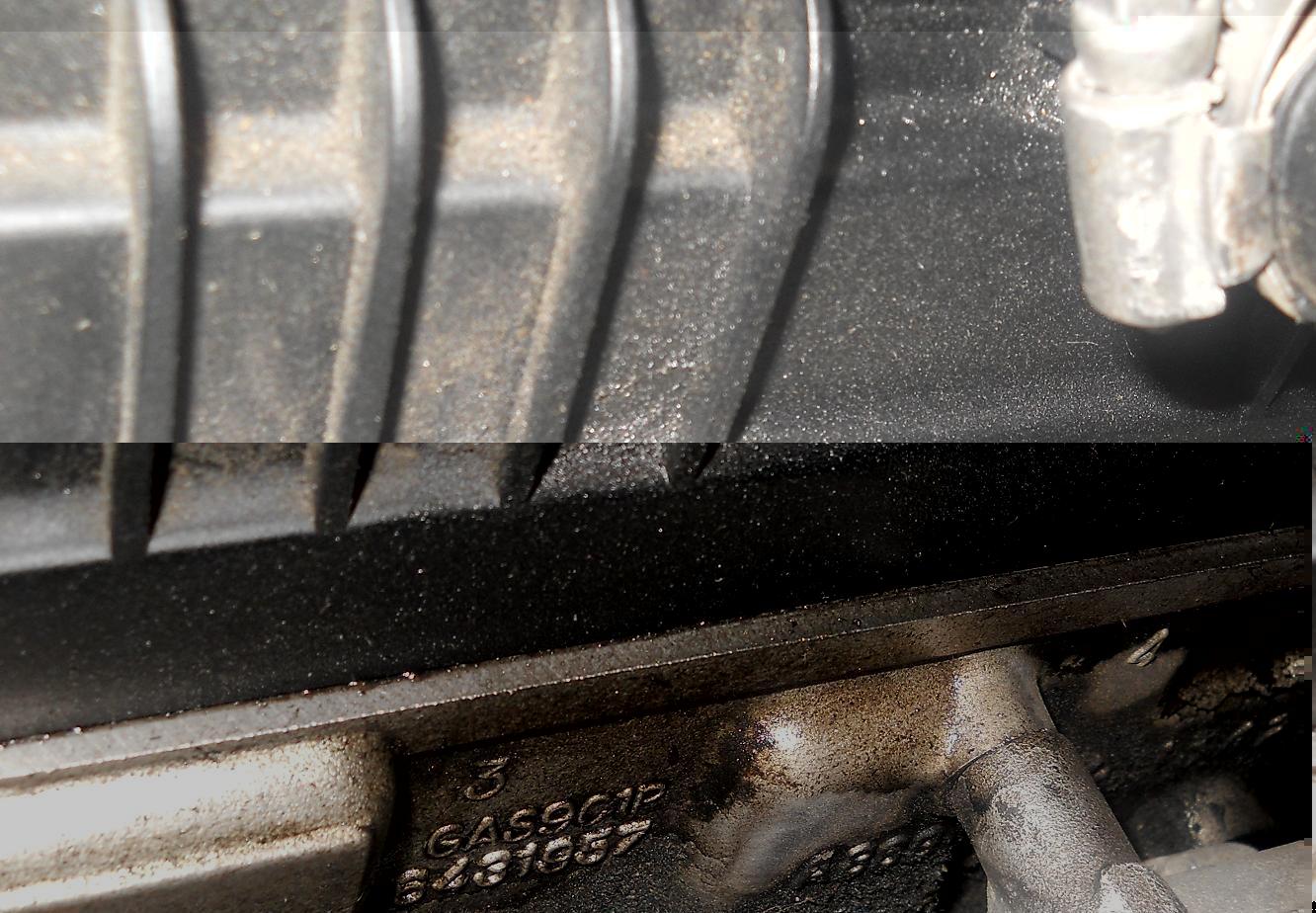

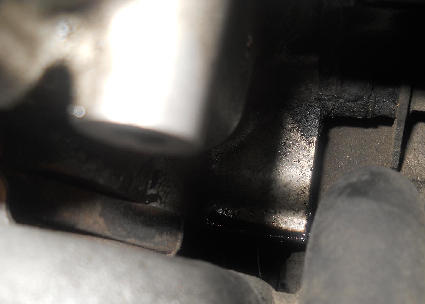

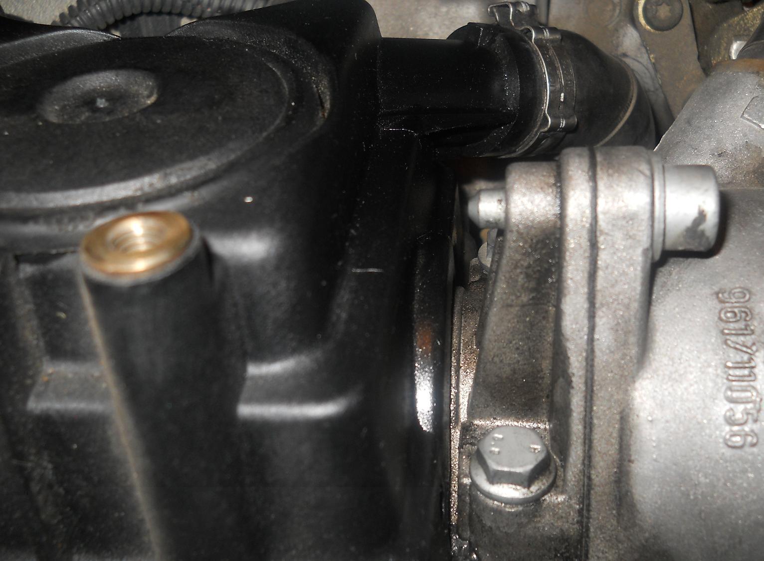

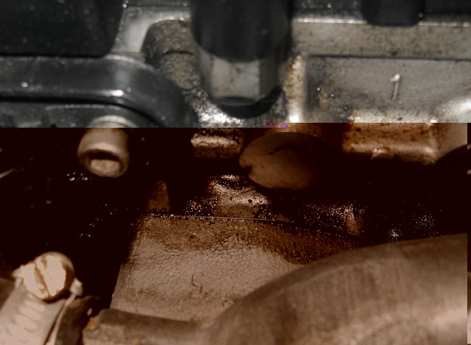

Grazie per la risposta ma se per me era logico non lo chiedevo!Se ho avuto questo dubbio e non avevo la risposta ho preferito chiedere al forum!! :)
Ho fatto delle foto per farvi vedere la perdita dalla guarnizione punterie c'è da dire che pulisco la zona ogni tanto quindi non sembra tanto sporco!

Mamma mia :matto)
La dilatazione dell'olio (SE esiste) non influenza certo significativamente la misura.
L'olio va misurato quando e' tutto nella coppa.
Perche' sia tutto nella coppa e' necessario che il motore sia fermo da MOLTO tempo (mezza giornata?)
OPPURE
che il motore sia fermo da almeno 5 minuti ma che al momento dello spegnimento fosse gia' in temperatura.
L'olio viene messo al massimo (e spesso e volentieri anche piu' su) per avere una buona scorta d'olio per quelli che non lo controllano mai.
Io sconsiglio sempre di superare i 3/4 dell'astina.
Troppo olio causa eccessivo consumo d'olio e imbrattamenti in aspirazione.
Vale la pena ricordare che quando il computer di bordo segnala "max livello olio" in realta' significa che siamo gia' andati oltre.
E la macchina funziona benissimo anche con l'olio al minimo (non vale per la Smart :lol: )
Nel caso specifico di questa discussione, ci sta che l'olio consumato sia stato sputazzato in aspirazione, perche' in eccesso.
Non e' certo il caso di farsi pippe mentali per 100 grammi di olio.

Ti ringrazio per le delucidazione!La mia curiosità era se la perdita di questi grammi di olio poteva dipendere da quelle perdite delle punterie!O da un consumo normale o nella media dei jtd! :)
Difficile parlare di media, ci sono motori che da nuovi consumano un litro d'olio ogni mille Km...
100g in 4000 Km tenendo l'olio al massimo.... praticamente hai un motore che non consuma olio, stai tranquillo! (e non tenere l'olio al massimo)
