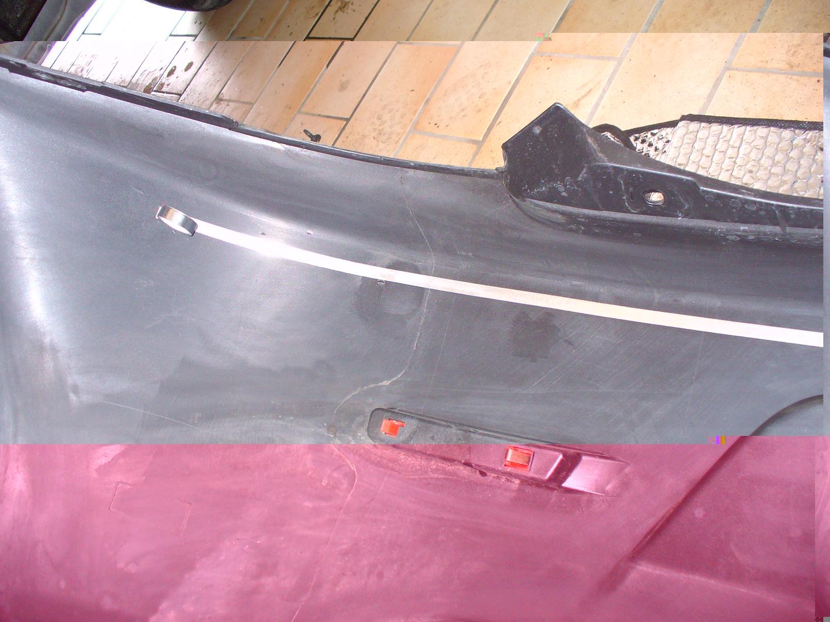

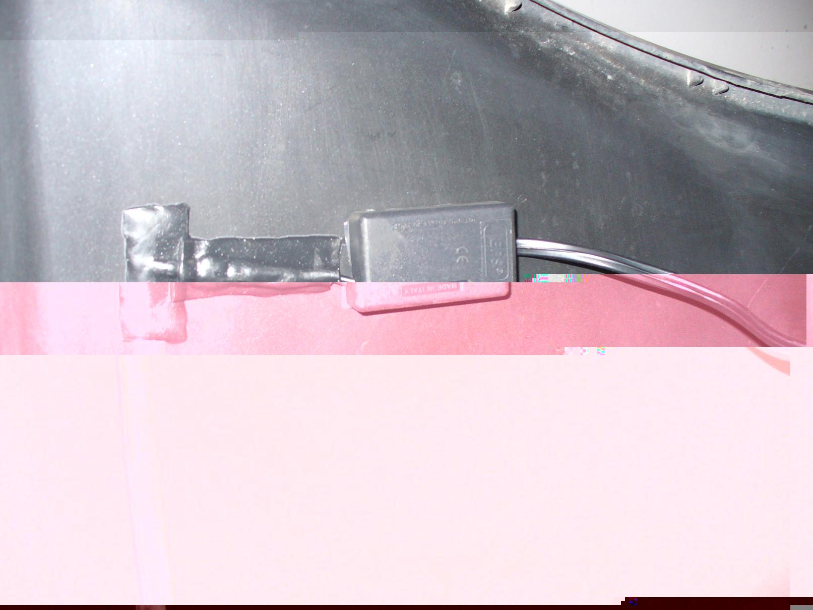

devi smontare il paraurti posteriore e applicare una striscia metallica adesiva,il costo per il montaggio non lo so ma di materiale credo di aver speso sui 100 euro.
questa striscia metallica ti fa rilevare l'ostacolo!

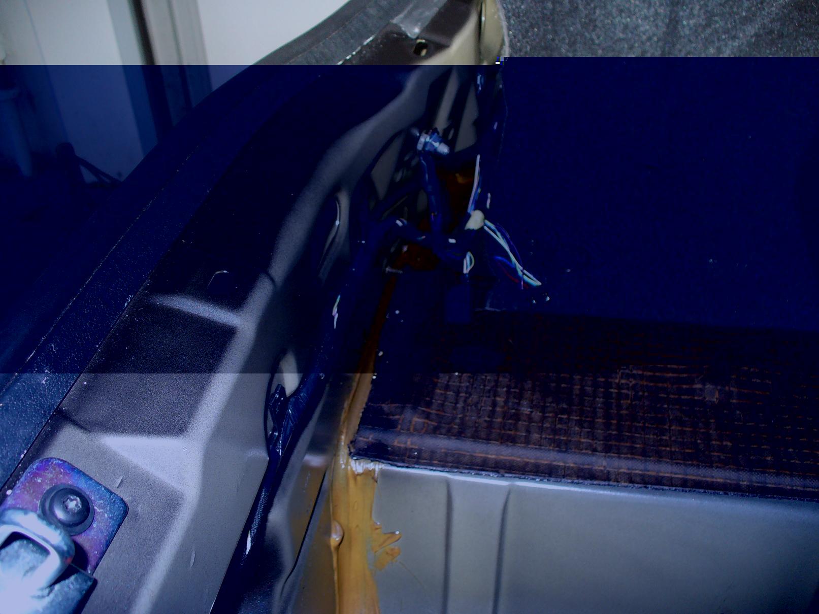

Testa":1usavzlm ha detto:
proprio una bella guida ma l'alimentazione si può prendere anche intercettando il cavo della retro sotto la mochette del baule a sinistra evitando un pò di passaggi di cavi,quella matassa di fili sono quelli che vanno al portellone guardando i colori che vanno a finire alla luce della retro si ritroveranno li sotto

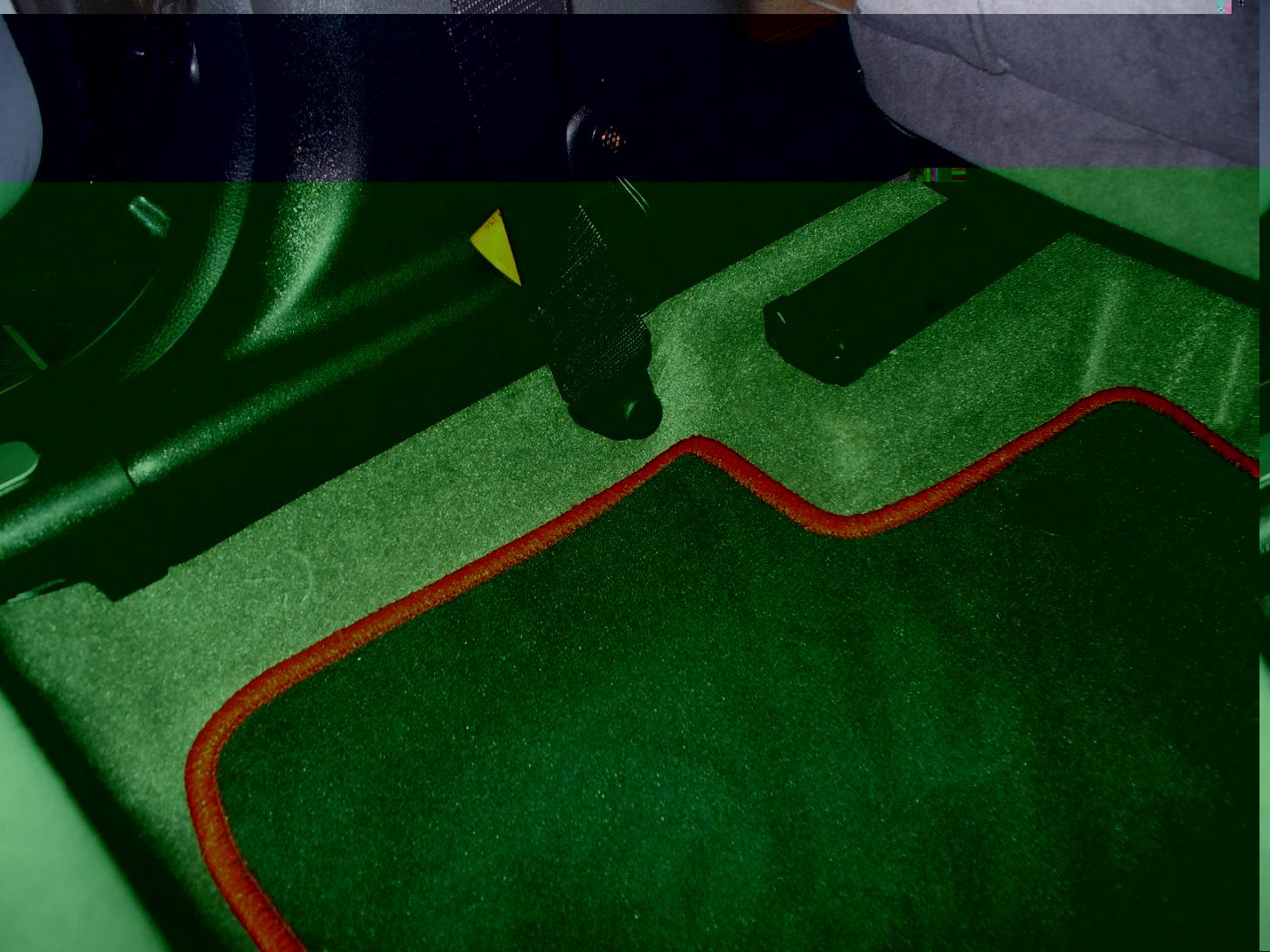

inoltre il cicalino l'ho messo in una posizione più "udibile" al guidatore,sembra fatta a posta!
