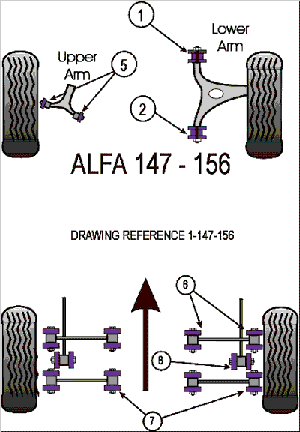

Hai cambiato i silent block della barra antirollio anteriore? Io nn li ho trovati in giro.
Comunque devi smontare i braccetti superiori e inferiori, estrarre quelli vecchi e montare quelli nuovi, solo che costano abbastanza...
La foto la conosco...solo che ero convinto che non si potevano cambiare quelli dei braccetti..allora mi sbagliavo..tu hai messo i powerflex??
E' difficile cambiarli? :OK)
Ho visto i prezzi...
Per la barra ho messo quelli originali, trovati in un autoricambi. C'è una mia discussione a riguardo.
Volevo metterli ma ho lasciato perdere, troppo costosi per il reale utilizzo, comunque montarli non dovrebbe essere troppo difficile, bisognera di sicuro pero aiutarsi con un estrattore.
