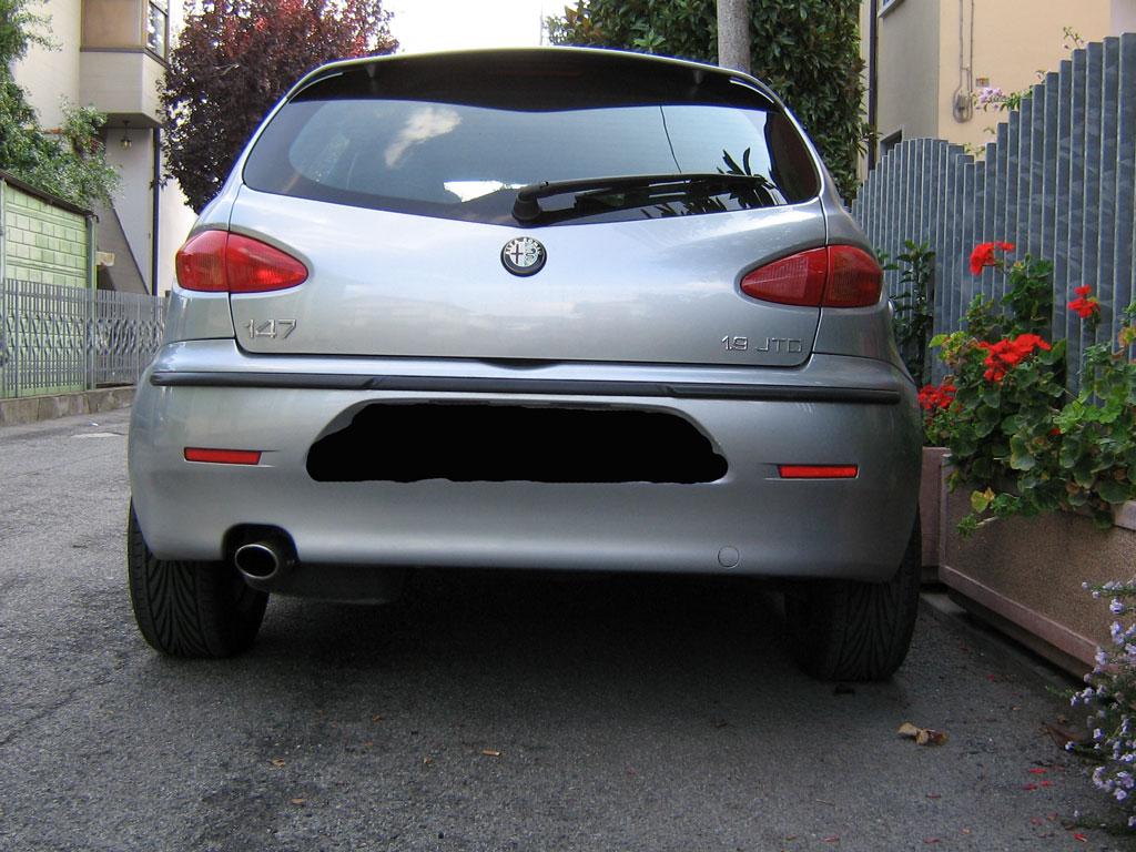

certo che ne ho...
    106.3 KB · Visualizzazioni: 514
