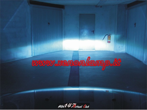

giusto per dare un'idea...
questo è un kit H7 da 6000 su una parabola... aldilà della luce sparata pure sul soffitto (da metter gli occhiali quando si incontra :splat) ), il kit da 6500k sarà ancora più blu di questo :?:
Purtroppo era l'unica gradazione disponibile per quel kit...il 6000°K non c'era...
