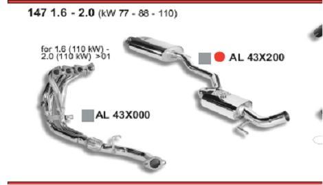

salve a tutti.
guardandomi attorno per lo scarico da mettere sulla :inocchio) avevo trovato varie possibilità, e visto il buon rapporto qualità/prezzo pensavo di prenderne uno della csc
ora però mi chiedo, i collettori della csc, che sono solo per le serie 0 sono adattabili facilmente sulle restyling??
ho visto anche che il centrale a differenza di molti altri ha 2 pance e non 1 rimarrà + tappato imagino, ma a questo punto non converrebbe togliere il rompifiamma da quello originale e basta??
qualcuno per caso monta (o montava) colli csc e/ centrale doppia pancia sul TS ?? come vi trovate? la resa è buona?

i collettori sono uguali in teoria ammesso che la tua sia un 120, per il centrale io se fossi in te monterei il ragazzon monopancia...!

da quel che ne so io non sono proprio uguali, sulle restyling il compressore del clima rompe un po' le scatole, però volevo sapere se qualcuno magari era riuscito lo stesso a montarli
sì è 120cv

per i collettori se hai il 120Cv ok vanno bene come attacchi (tanto le testate TS sono tutte uguali....), nel caso magari sulla serie1 il montaggio é più laborioso per la storia del compressore clima, come ti é già stato detto....
come centrale opterei per un buon ragazzon monopancia oppure supersprint (più caro quest'ultimo....); csc lo lascerei stare visto che ha 2 pance, tanto vale lasciare il suo originale, che ricordo é uguale a quello della 2.0 da 150Cv :elio) al max nel caso elimini la seconda pancia dal tuo originale e rispermi pure soldi :nod)

bhè se per quello tutto lo scarico è uguale a quello del 2.0 non solo il centrale
si comunque anche se è uguale a quello del 2.0 non è che sia uno scarico perfetto...anzi...

All'autore del topic l'ho già detto più volte,ai bassi regimi si inizia a perdere quando lo scarico lo si sostituisce COMPLETAMENTE con qualcosa di sportivo e di più libero...sulle nostre la prima cosa da cambiare se si vuol intraprendere un'elaborazione sono proprio i collettori visto cha hanno quei 2 salvadanai chiamati precat che scaldano come delle fornaci,cambiandoli danno solo beneficio oltre che essere una delle parti più importanti per guadagnar CV e di conseguenza aver miglior prestazioni...
Vista l'esperienza sulla mia,col senno di poi,per un'elaborazione senza perdite ai bassi regimi,consiglierei questa configurazione nello scarico della 147 benzina 120CV:
- Collettori senza precat(CSC,145 adattati o quel che si voglia...)
- Catalizzatore originale
- Centrale originale,oppure CSC a 2 pance giusto per avere ancora un pelo in più di sound
- Terminale sportivo
