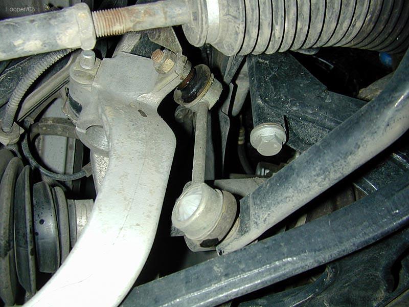

Ciao, la foto l'ho gentilmente avuta quì sul forum e l'ho modificata a dovere.

ok, potrebbe anche essere..comunque forse questa volta sono io a non aver capito di quale pezzo tu stia parlando, appena puoi mi indichi sulla foto già presente o su di un altra di quale pezzo si tratta? ti ringrazio..ciao
Guarda, nella foto è il soffietto di plastica nero in alto a destra.
Nella mia 147 è azzurro, ed è sporco d'olio rappreso; probabilemnte proveniente dall'ammortizzatore....
Compare anche nella foto in alto postata precedentemente, ma è nascosto alla vista dal trapezio inferiore
se me lo cerchi capisco un po meglio....anche perchè non conosco alcun pezzo che si chiami "soffietto" ;) ...dai cerchialo..
..anche se poi,se è quello che penso...non può centrare un granchè..

P.S. per davide: quello che ti dicevo di osservare in foto è il tirante dello sterzo sulla ruota.
E' rivestito da una sorta di spirale in gomma: alle volte è nera, alle volte azzurra.
