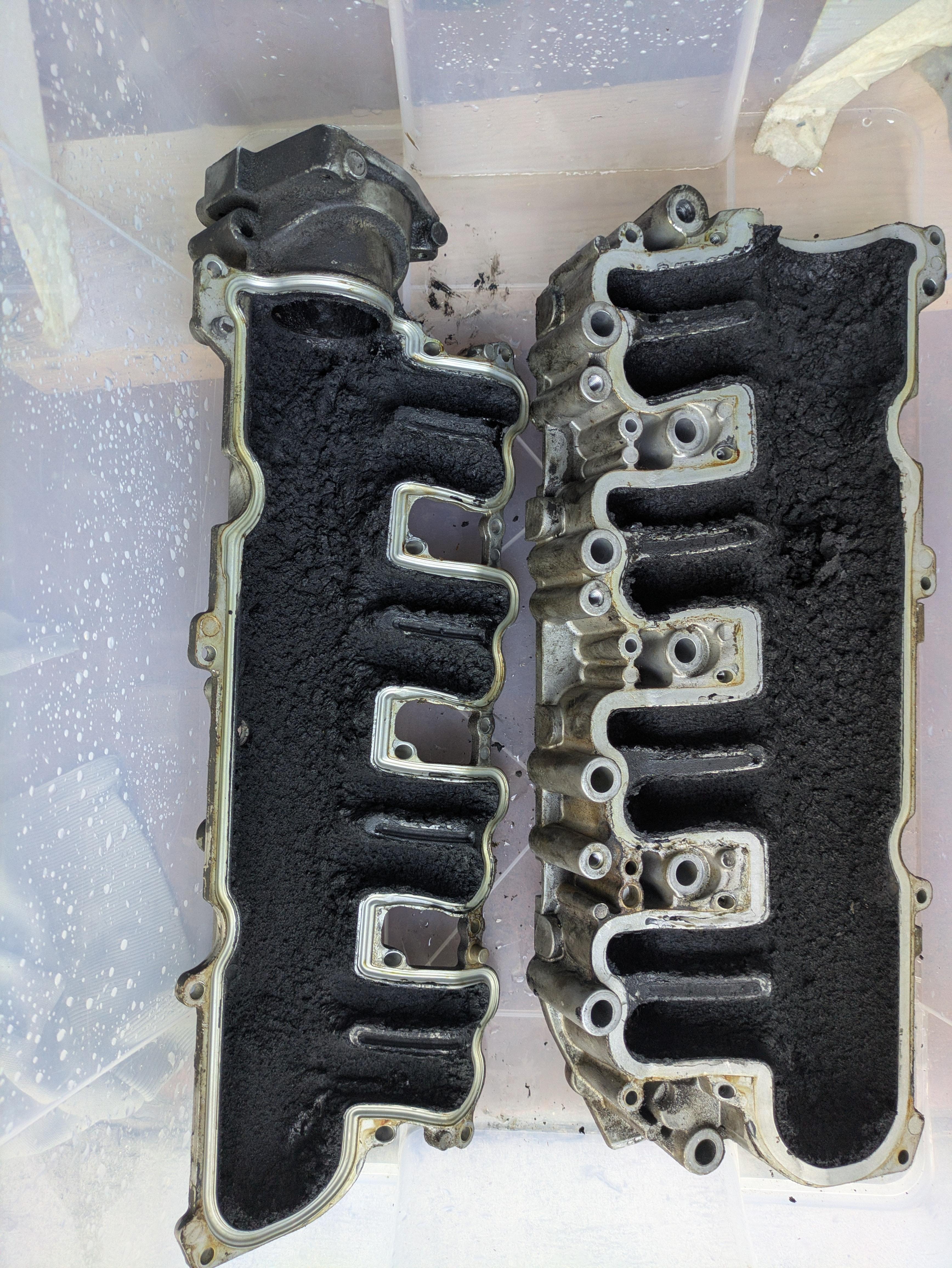

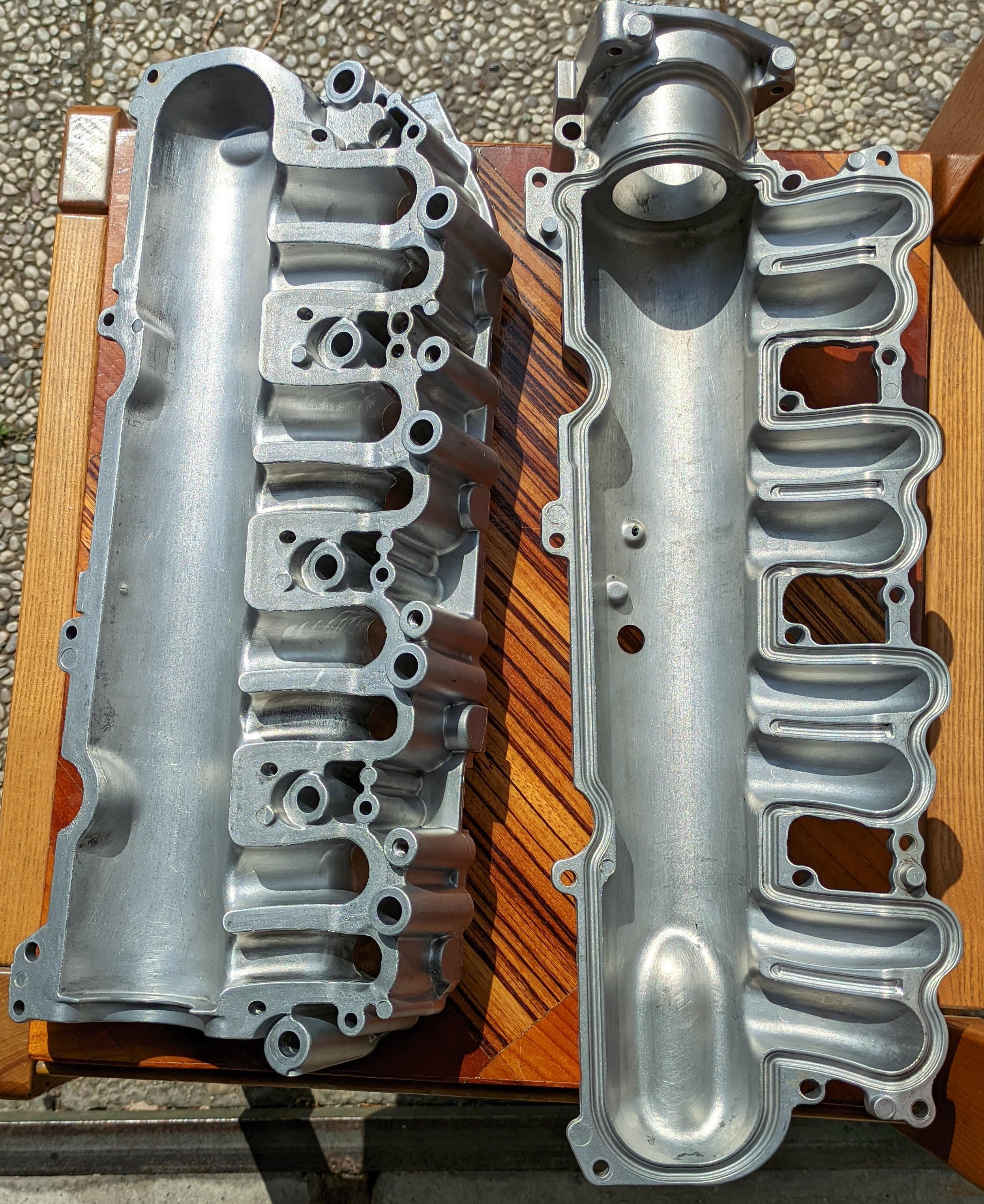

ciao a tutti ,mi ritrovo dopo 24 anni e 355mila chilometri a dover smontare mezza macchina per pulire, per la prima volta, tutto il condotto di aspirazione. Poi ho pensato ... quasi quasi escludo l egr ,ed eccomi qui , ma ripensandoci lascio tutto originale e via per altri 300k chilometri
