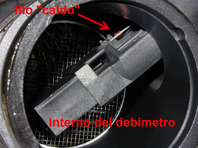

Per quanto riguarda la riprofilatura, questa guida (anche se specifica per 146) mi è stata molto utile:
http://www.alfasport.net/tuning/146ripr ... efault.asp
io l'ho fatta e mi trovo bene!
Ovviamente non ti aspettare miracoli, ma qualcosa migliori... specie nell'erogazione! :OK)
interessante il discorso,peccato che chi ha fatto il tutorial non sappia nemmeno perchè esiste e la sua funzione...e oltre a questo non sa nemmeno che ciò che indica con la dicitura "filo caldo" è un diodo (http://www.alfasport.net/tuning/146riprocorpo/debi2.jpg) e che il debimetro in questione è a film caldo e non a filo caldo (il film,o nel caso del filo,è all interno del convogliatore di flusso che vedete al centro del debimetro)
