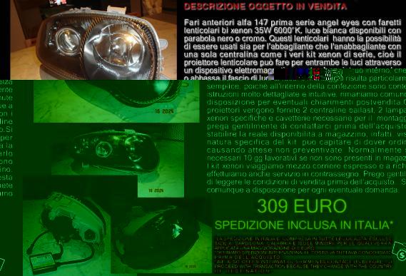

Riporto l'annuncio integralmente. cosa ne pensate? La centralina dovrebbe gestire tutto: abbagliante, anabbagliante e posizione come un bixeno originale...o sbaglio?
    49.9 KB · Visualizzazioni: 1,223
se è come gli altri bulbi che ci sono in giro...
nel bulbo c'è una lampada xenon e uno specchietto, a cose normali cioè anabbaglainti lo specchietto sta fermo quando vuoi abbaglianti lo specchio ruota e alza il fascio di luce. L'anello invece si illumina al posto della lampada di posizione.
In fin dei conti tutti i cavi apparte i fendinebbia sono convogliati al bulbetto che li gestisce tutti, l'anabbagliante alogeno rimane senza collegamento quindi morto, idem la posizione.
Comunque appena ti arrivano se non ti piace puoi scollegare l'anello e l'abbagliante ricollegando i tuoi lasciando il bulbetto solo per anabbagliante come funziona poi il faro xenon originale
