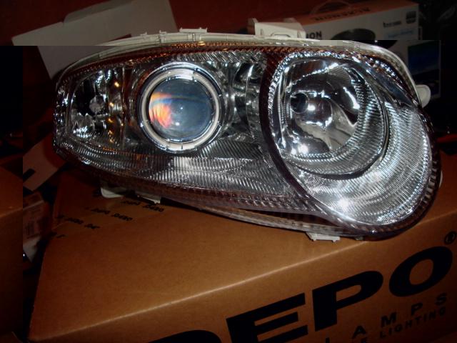

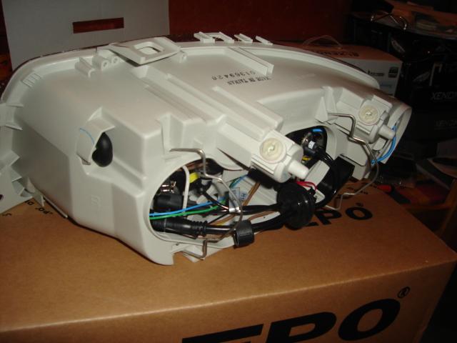

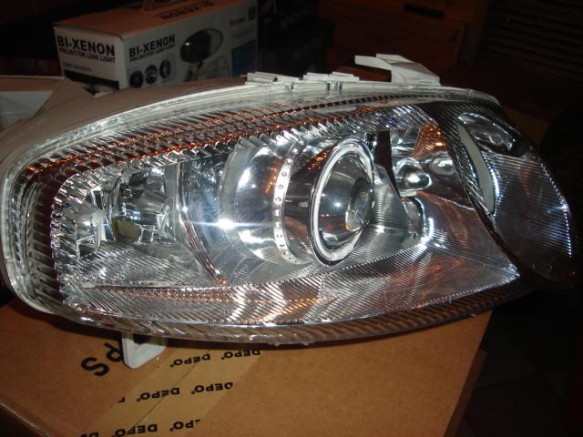

Guarda, stufo di questa sizione e ...a dirla tutta....lo xeno attuale non mi piace proprio come resa visiva, ho deciso di acquistare tutto "l'occhio", la marca la conoscerete, è DEPO, famosa per i suoi prezzi bassi dalla qualità secondo alcuni più che discreta, per altri, pessima. Ho sentito molte opinioni contrastanti su questo prodotto, aspetto anche un vostro parere mi raccomando!! I fanali sono bi-xeno angel eyes 6000k (bianchi), il venditore mi ha assicurato che i fanali mi arriveranno sigillati in modo da evitare le infiltrazioni d'acqua. Sono lenticolari e la particolarità che tutto (posizione e abbaglianti) funge da xeno. posto qualche foto:
