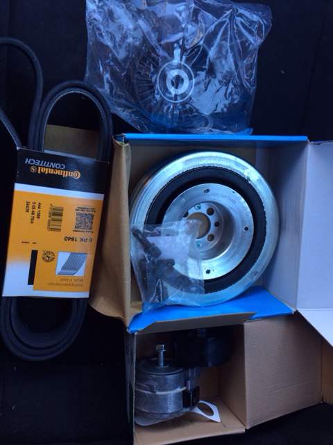

Il kit servizi e la puleggia alternatore sono arrivati, domenica faccio il lavoro.
La distribuzione ho deciso che la faccio il mese prossimo, e prendo anche la dima per la messa in fase, così faccio il lavoro come si deve.
Magari domenica faccio qualche foto durante il lavoro così faccio una mini faq (se già non c'è, e se può essere utile a qualcuno).

Oggi ho fatto il lavoro della cinghia (e montato il doppio scarico regalato da un amico).
La puleggia del l'alternatore la cambierò quando faccio la distribuzione.
Ci ho messa circa un'ora, la parte più complicata è stata rimettere la cinghia: il tenditore è durissimo, e ogni volta calzavo la cinghia sotto e si sfilava da sopra.
Alla fine ho tirato il tenditore con una cricchetto e la ho bloccata con un leverino tra parte interna della puleggia e pinza freni, in questo modo ho calzato la cinghia senza problemi.
Il rumore che si sente nel video (non il cigolio, quello era la puleggia) era provocato dal cuscinetto fisso, aveva quasi 1 mm di gioco.
