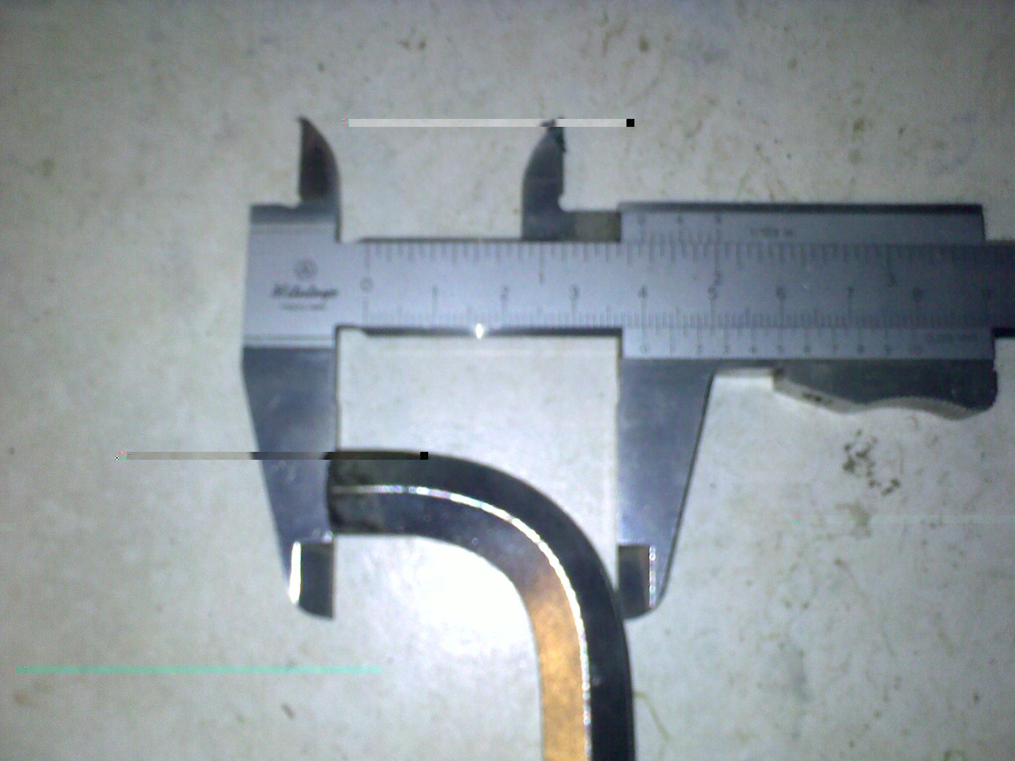

tappi sia carico che scarico brugola 12mm
foto in rete di chiave modificata

tagliare la brugola è un lavoro un pò porco perchè va tagliata molto per passare
ho visto ! ma tu come hai fatto ? hai preso uno due cm di brugola e l'hai saldato dentro ad un dado esagonale ?
ho tagliato la parte lunga di una brugola, 6-7 mm poi ho preso una vite a testa esagonale e saldato insieme...
