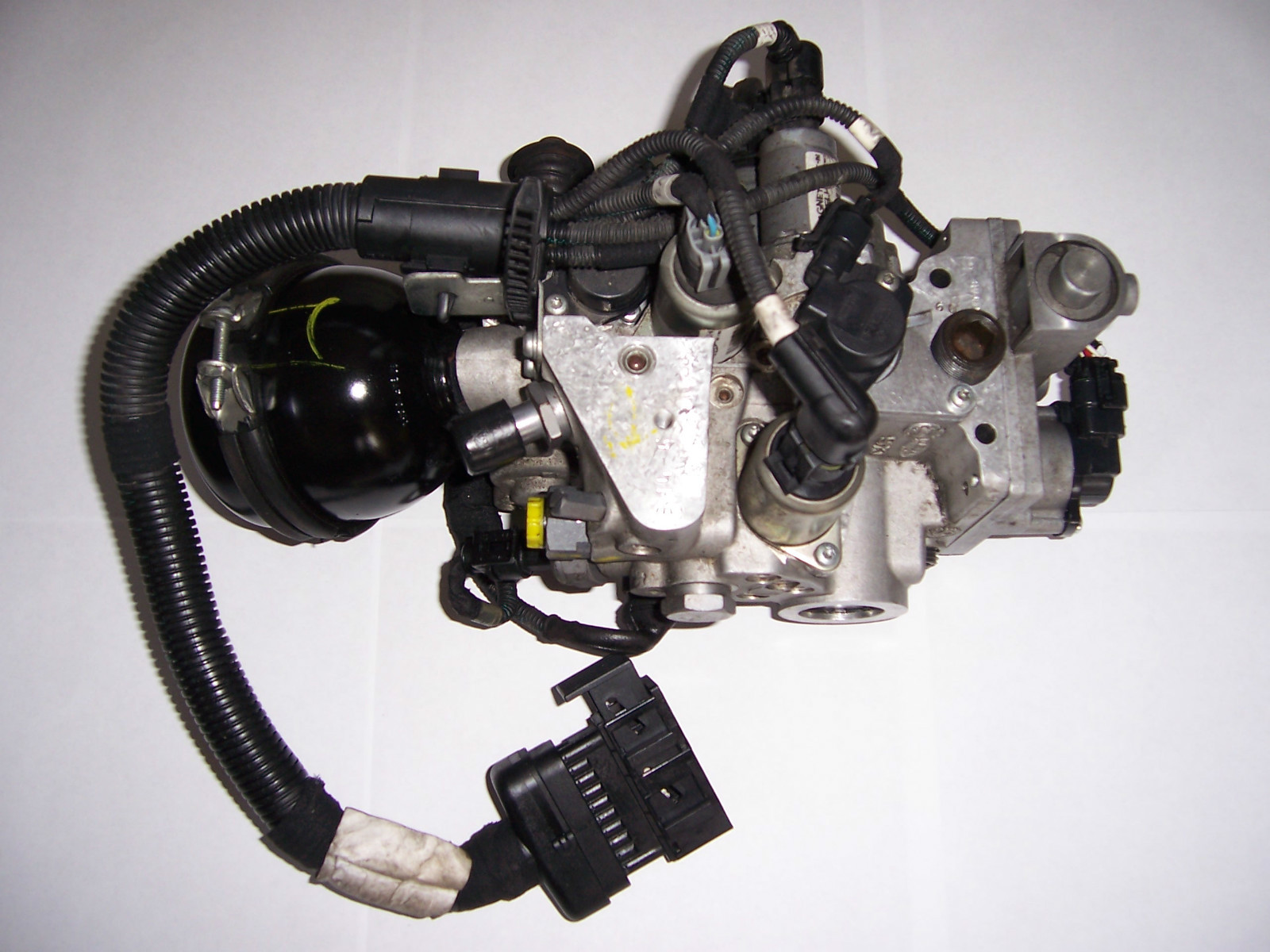

Edit... allora, con calma...:
l'attuatore in questione dovrebbe essere questo:
I potenziometri con codice 71716195 sono quelli neri visibili in foto uno sul culo a destra... gli altri 2 son sopra... uno pienamente visibile, l'altro nascosto dai cavi.
Ora, da come si vede in foto, UNA COSA sono i POTENZIOMETRI, ALTRA COSA le ELETTROVALVOLE.
Quindi a questo punto il potenziometro proposto dall'officina con codice 71716195 serve a ben poco per risolvere il problema...
Le elettrovalvole non sono presenti sulla tavola di eper.

Quello del della 156 dovrebbe essere uguale a quello della 147 2.0 SS. I potenziometri o elettrovalvole sono sempre 4, nella mia foto se ne vedono 3 perchè il 4 ( Selezione marce ) è dall'altro lato.
Precisamente sono Innesto frizione, marce pari, marce dispari e appunto selezione. Gli unici due uguali fra loro sono quelli innesto marcia che sono il 2 e il 3 dall'alto, nella foto che ho postato. Nel 2.0 appunto sono posizionati diversamente, ma sempre 4 sono e non sono uguali fra loro, a parte, ripeto i 2 innesto marcia :OK)

Appunto quelli che chiamano potenziometri e sono 2 e uguali sono quelli che dici tu, ma correttamente si chiamerebbero sensore innesto marcia e sensore selezione. Le elettrovalvole sono quei due cilindretti neri davanti e in alto ( quindi 4 ) a cui sono attaccati i connettori coi cavi neri ;)
Ora cerco la tavola Eper le ho tutte salvate, non ricordo come chiamano loro le ev ;)

Comunque confermo, quelli che in Alfa chiamano potenziometri sono i 2 sensori innesto marcia e selezione. Le elettrovalvole sono tutt'altra cosa, fino a poco tempo fa non le vendevano separatamente ecco perchè non si vedevano su eper. Però si possono ordinare avendo il codice, io e qualche altro tipo peter2, le abbiano perchè ho scoperto, grazie all'aiuto dell'amico Nino che bazzicava qui anni fa, che la Stilo Abarth monta lo stesso cambio della GTA e le elettrovalvole in FIAT sono ordinabili singolarmente ;)

Ecco ho numerato un pò le parti della tua foto, Nr 1-2-3-4 in rosso , sono le elettrovalvole, solo che sono messe diversamente rispetto alla GTA e non so distinguerle, peter2 credo di si. I numeri 5-6-7 in bianco sono i potenziometri o meglio sensori ( io sapevo fossero due e cioè innesto marcia e selezione, il terzo mi sfugge...).
Nel caso del nostro amico, ho visto nel mio archivio :elio) , su Eper le chiamano Valvole, ma io sono entrato guardando una Fiat Stilo Abarth che ha lo stesso cambio CFC218F della mia GTA, mentre quello del 2.0 ha cambio CFC208, parlo della 147 2.0. Ripeto non so bene le differenze, io chiaramente, mi sono specializzato su quello della GTA :elio)
