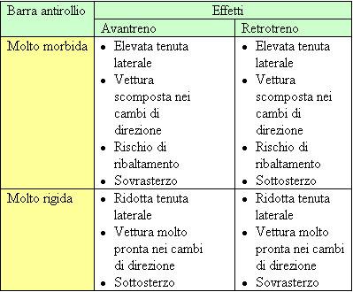

questa tabella spiega un pò la storia delle barre antirollio.. l'ho presa da un sito di auto radiocomandate ma il concetto è uguale
le originali sono già un buon compromesso, piuttosto valuterei la sostituzione dei soli gommini con i powerflex che sono un pò più duri e si deteriorano più lentamente
imho in pratica con le barre gta (soprattutto sul 1.6 che all'anteriore è più leggero) si va solo a peggiorare le cose
io nella mia situazione sto valutando l'adozione dei powerflex e la sostituzione degli ammortizzatori con i bilstein B6 con molle originali
    30.5 KB · Visualizzazioni: 752
questa tabellina non è che si possa dire proprio sbagliata, però è estremamente approssimativa e può essere decisamente fuorviante
alcune affermazioni, per essere considerate corrette, avrebbero bisogno di molte precisazioni
si certo, non voleva essere una bibbia ma solo una cosa indicativa ;)
mettendo barre troppo rigide tipo le n-tecnology si ottiene una macchina precisa e pronta nelle curve a S ma si riduce la velocità di percorrenza nei curvoni veloci
penso che concorderai su questo e anche sul fatto che le barre originali sono già un buon compromesso
piuttosto io desidererei degli ammortizzatori leggermente più rigidi e una soluzione all'usura precoce dei gommini delle barre (powerflex)
