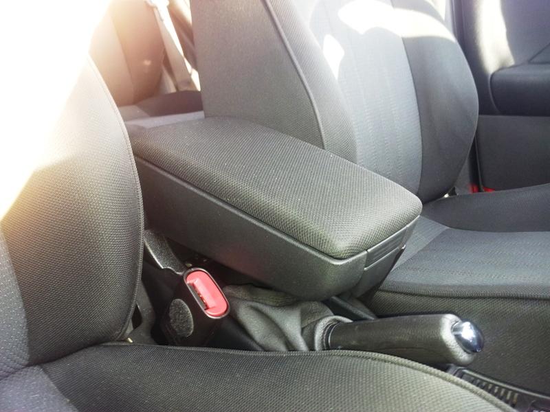

54000 km bracciolo originale, alette parasole Giulietta con luce di cortersia, plafoniera delta, fumè, con microfono e led bianchi, rifascettato flessibile

Bracciolo originale
