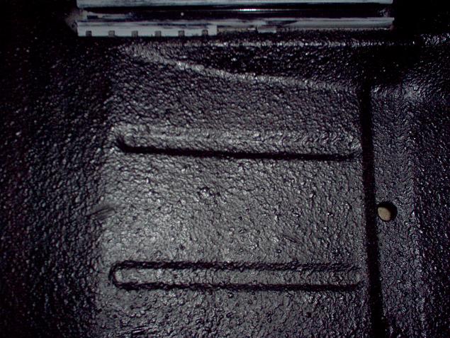

Volevo farvi poi una domanda, leggendo il libretto d'istruzioni notavo che consigliano di dare una passata di antirombo o a spruzzo o a pennello.. cos'è questo antirombo? Sapete dove trovarlo?
:ciao)
dai carrozzieri o da chi vende vernici per veicoli, è una sorta di vernice protettiva granulosa e spessa che ripara da piccolissimi colpi (pietruzze e simili) si trovava nelle vecchie auto nella parte inferiore delle traverse laterali
http://www.impa.it/carrozzeria/antirombo
