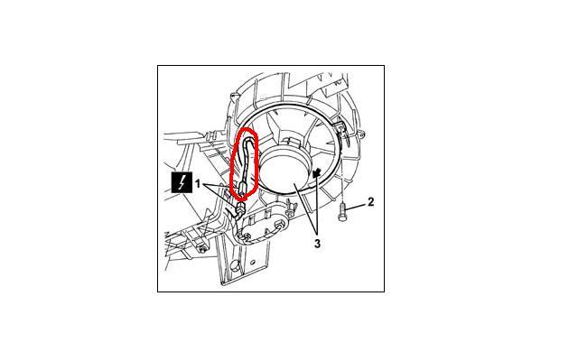

aggiunta foto per capire meglio ...
    18.9 KB · Visualizzazioni: 1,324
Controlla prima il regolatore elettronico di velocità (1e2velocità)
è quello scatolino sotto al cerchietto indicato in foto dove entrano i due contatti ..
si brucia prima della ventola :nod) ..

controlla i connettori come consigliato da altri o il circuito che a volte brucia del regolatore elettronico (la scatoletta 2fili ) che serve per far funzionare le 2 velocità aria della 147 , ne stacchi uno e poi l'altro e vedi se và la ventola
ti funziona la 2° velocità ? intanto cmq cambia i filtri .. sarà solo sporco :ciao)

fino a metà manopola va una prima sezione di velocità regolata in crescendo dalle tacche che azioni poi và la seconda fino al massimo ..
è elettronica non è che ha 2 velocità come il phono :asd) e quello scatolino le regola.
ma l'hai smontato ?

si si , è un modulo applicato ..non sò come ricambio alfa se separato , ma cmq riparabile e sostituibile da un elettrauto e costa anche meno delle 150 della sola elettroventola
cmq verifica anche la ventola come diceva marco prima .. e sei sicuro che quello. :spin)
