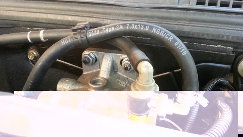

Uppo la discussione perché quel cavolo di rumore era diventato davvero insostenibile (a detta di chiunque lo sentisse, non solo io :asd) ) così sono stato dal meccanico e mi ha proprio sostituito il tubo e me ne ha messo uno fissato con le fascette nell'innesto...
Il rumore sembra scomparso, però mi chiedo se sia sicuro o se ci possono essere pericoli che si stacchi in viaggio.
Il meccanico mi ha rassicurato di no... che dite?

Ok farò la foto e la posto.. A me il lavoro sembra fatto bene, però ho paura che la fascetta possa staccarsi.. In quel caso la macchina si dpegnerebbe in marcia?

Ecco la foto :

a me sembra che il problema non sia la fascetta (che poco serve ) ma il connettore rapido bianco piu avanti la fascetta che aveva preso gioco ,ora lo ha piegato meglio il tubo ma mi sa che se si "scurva" ti ritorna " a meno che non abbia cambiato prima anche il connettore bianco (c'è un o-ring dentro che magari :splat) e poi balla )
-è inuscita filtro alla pompa quello :OK)
- cmq mi fa strano che riesci a sentirlo da dentro mentre vai :scratch)

Il tubo è stato sostituito del tutto.. Per quanto riguarda il rumore, se fai una ricerca, è un problema diffuso anche nelle 159..si doveva cambiare tutto l:innesto in alfa per la modica cifra di 250 euro.
ma ti ha cambiato il connettore(segnato in rosso ) ? sembra sporco non nuovo! :ka) (il tubo si vede ma non serve una mazza cambiarlo tantomeno la fascetta li )
se perde o balla perde sul perno verde dove si infila il connettore
prova a sfascettare la parte blu e vedi se poi balla !
(a parte che la curva è sbagliata-vabè poco importa ma lo ha fatto cosi rimane in tensione ;) ) forse ti picchia pure il cofano

Mi sa che non hai capito...
Non so se il connettore sia stato cambiato, il tubo però si ed era quello il problema.
Prima c'era un tubo con innesto originale ed era di gomma durissima, il rumore che faceva è indescrivibile, non tutte le 147 lo facevano, solo alcune.
Il nuovo tubo è di gomma morbidissima ed è stato agganciato nel connettore originale e viene tenuto fissato a questo connettore con quella fascetta..
e quindi ? :sgrat) il difetto rumore dove stà? nel solo tubo ? ..
che è morbido o duro ? su cosa influisce per far rumore ! ? :sgrat) picchia ? fuoriesce dal connettore ? vibra su che ?

Evidentemente era una questione di frequenza di risonanza..
Al momento il rumore non c'è più, la mia domanda era: è un lavoro sicuro fatto così oppure ci può essere il pericolo che la fascetta non regga e che il tubo si stacchi?

sul fatto che si stacchi dalla fascetta ,no ,non si stacca andrei tranquillo se è quello che ti preoccupa .
però ti ripeto ,per come la vedo io la riparazione non mi sembra definitiva ... nel senso che se si "scurva" la tensione del tubo (fermatubi azzurro segnato) ed il problema era il connettore (che ora è teso sul perno dove si infila )ti ricomincia a perdere o vibrare .spero di sbagliarmi .... tienilo d'occhio cmq o se senti vuoti di erogazione :spin)

visto che l'hai gia letta qui https://forum.alfavirtualclub.it/viewtopic.php?f=4&t=76740&hilit=tubo+pompa
te la rimetto :
"Service news 10.02.06
INCONVENIENTE LAMENTATO
Rumorosità cupa e costante proveniente dal vano motore e avvertibile internamente all’abitacolo.
L’inconveniente può presentarsi all’accensione motore o nei passaggi dai 2100 ai 1400 rpm.
CAUSA TECNICA
Il materiale delle tubazioni pre-modifica può, in alcune condizioni, generare la rumorosità innescata
dalla valvola di controllo sovrapressione posta internamente alla pompa gasolio.
INTERVENTI IN PRODUZIONE
Per versioni 8V : adozione di un tubo in gomma telata dal filtro gasolio a pompa in sostituzione di
quello presente su vettura in materiale poliammidico.
Per versioni 16V : adozione di un tubo in gomma telata dal filtro gasolio a pompa in sostituzione di
quello presente su vettura in materiale poliammidico, e adozione di nuovo filtro gasolio con
beccuccio di innesto modificato
Il beccuccio>connettore (parte verde che ti ho sottolineato nella mia foto ) insieme alla curvatura-materiale tubo originale fa vibrare !
ora dicevo che :se ti ha cambiato solo il tubo ,ma non il beccuccio-connettore , se dovesse (ora) alleggerirsi la tensione curva tubo(tenuta dal fermatubi che ti ho segnato in miafoto azzurro ) magari ti perde o vibra ancora .
