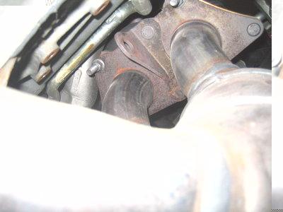

:) :) :) non si muovono i collettori anche senza. In assistenza per non saper leggere ne scrivere a volte la tolgono, almeno non può più creparsi.
Poi dato che la mettono in fabbrica, suppongo serva...(sennò nell'era dei tagli non l'avrebbero più messa...).
A me era quella e faceva quel difetto. Guardare non costa niente, basta una lampadina.
Poi se è altro :ka)

boxer17":2u7nek0k ha detto:
Al 90% è la staffetta in mezzo ai collettori.
Non so se macho ha messo la foto sbagliata o la mia è diversa.
Quella sui prekat la mia non ce l'ha.
E' sopra in mezzo ai collettori, tra la flangia dei collettori e quella dei prekat.
A esser sinceri la mia è la 7.
Pensavo di ricordar male, ma non posso. Se avevo la 17 non riuscivo a far la foto :asd)
Ma le mettevano a caso? (controllo per sicurezza ma...)
:fluffle) non dicevo a te le mettevano a caso. Intendevo ...in fabbrica :asd)
viewtopic.php?f=4&t=66464&start=25
questa foto rubata dal forum rende meglio. e conferma che la 17 non c'è.
Probabilmente sarà una modifica fatta sulle ultime, vai a sapere...
