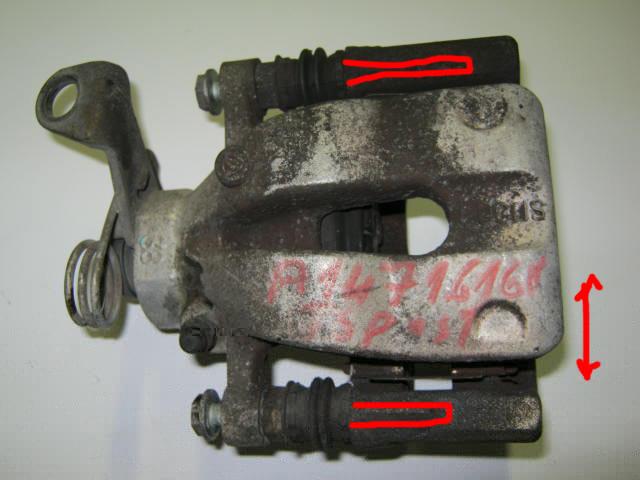

Ci sono discussioni vecchissime su questo tunk tunk, con tanto di un mio schema che descrive il punto (interndo alla pinza, altro che pastiglie) dove si genera.
Non c'entrano assolutamente i cavi del freno a mano (e come potrebbero?) ma un buon rimedio che molti hanno adottato consiste nel legare con una o 2 fascette il cavo del freno a mano al puntone longitudinale della sospensione (quella sbarra di ferro che corre quasi parallela al cavo del freno a mano).
In questo modo la pinza resta leggermente sforzata lateralmente e non fa piu' rumore.
Occhio a non stringere troppo le fascette perche' si rischia di frenare la ruota.
La pasta di rame sulla pastiglia a volte risolve per qualche Km, ma non sempre, e comunque non dura.
bigno72":30f44x81 ha detto:
che sarebbe la discussione ? .. ti riferisci ai perni/colonnette dove scorre la pinza e balla ?

bigno72":189ye7cv ha detto:
Scusa Bigno, può essere la stessa causa anche per il rumore all'anteriore???
il problema dei perni era solo al posteriore .. anche li , dentro un pò di pasta o grasso ;)
davanti invece la molla tiene tirato la pinza con supporto e perni .. non balla
cmq !se vuoi vedere --prova a togliere la molletta e vedere se balla la pinza ! ;)
    33.3 KB · Visualizzazioni: 1,045
Esatto, all'anteriore non balla niente, anche perche' non essendoci il ritorno del freno a mano non resta spazio per eventuali oscillazioni.
Le pastiglie al posteriore non le ho mai viste ballare, ma effettivamente ai tempi in cui non avevo ancora scoperto della colonnetta senza gommino (che DEVE essere cosi' altrimenti vi beccate ben piu' gravi rumori) i meccanici per prima cosa controllavano che le mollette fossero correttamente montate, e poi mettevano pasta di rame a profusione.

oggi ho smontato il cerchio posteriore lato passeggero e dovrebbero essere i perni che fanno quel rumore. battendo sulla pinza,quest'ultima si muove e fa il rumore che sento spesso. ora, o sono io da ricovero che un rumore normale lo avverte fastidioso, oppure è possibile porvi rimedio? :scratch)
ripeto,battendo la pinza (non il portapinza) quest'ultima si muove e rumoreggia,è normale?
gabry3x":4unme9e1 ha detto:
perni allora !! gioca/balla dentro troppo la pinza ! :nod) .. aspettiamo bigno che ne sà di più della faccenda ..mi ricordo che si parlava di gommini sui perni .. io ho avuto solo le paste di problema .
Cmq potresti provare a mettere un pò di grasso dentro nelle sedi colonnette/perni cosi da spessorare ,.. gioco devono averlo ma con un pò di grasso dovrebbe sicuramente migliorare .. :OK)
