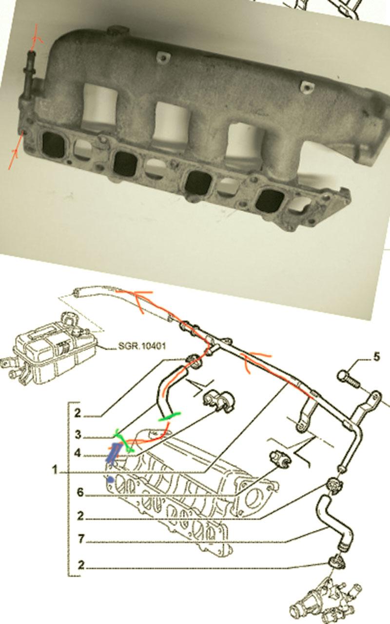

bella menata :scratch) ..
c'è da rifare il foro-filetto li se non viene ...ma dubito senza smontare l'aspirazione ... :scratch) ti finisco i trucioli dentro .
provare con una punta estrattore ?
ovviamente non muoverti con l'impianto aperto ...non ti va in pressione e :splat)
qui vedi il tragitto foro sul coll .. che arriva dal basamento
1-Ora non sò se in extremis si potrebbe chiudere dove hai rotto (parti segnate in verde ) sia tubicino che buco spezzato (dico solo per muoversi dal mecca )
quell'uscita insieme ad altre (vedi altro tubicino metallo di degasazione(1in schema) che va in vaschetta espansione dal termostato) non sò se chiudendo dove hai rotto puoi provare a fare qualche km per arrivare al mecca senza che esplode o altro ... bisognerebbe chiedere ad un mecca .
2- Provare ad Incollare con metallo liquido il perno (solo sino a mecca ). però poco se no cola dentro .
3--O potresti forzarci dentro una cannula stesso diametro foro-pernorotto e riattaccare il tubicino con spessore gomma ...ma anche qui provvisorio per pochi km !.. :ka)
..Portagli sta foto e chiedi o chiamalo e portalo a casa tua se non riesci a svitare tu e sotituire il raccordo rotto :spin)
il codice(il mio però è vecchio 2004 di E-per) è il N°2 del raccordo rotto ....
di piu non so aiutarti. ciao..tieni aggiornato :)

grazie efficace e pronto nell'aiuto.

daniele77":dibeb81m ha detto:
ho appuntamento alla rettifica domattina loro sono professionisti mi hanno detto che tolgono il pezzo incastrato e rifilettano un tubo per rimettercelo.
sono professionisti ma non so se ti smontano il collettore... la cosa migliore sarebbe portare a loro il collettore già smontato (lo so, sull'8v è un macello) altrimenti professionisti o no il rischio che ti vadano trucioli in giro c'è ed è inevitabile.

ritirata la macchina dal tipo della rettifica.
20€ rimesso lo stesso tubo (speriamo non si rompa dinuovo)
anche stavolta si ritorna in strada.
un saluto e un grazie agli intervenuti :celebrate)
ah.... ha rifilettato quello rotto ? ...è vero lo spazio c'è :spin)
bene bene bene :spin)
