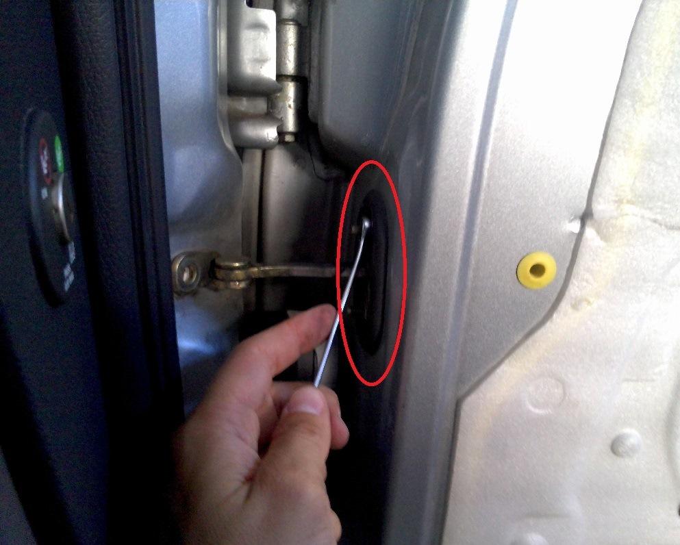

Buonasera,
vorrei sapere se le vs Gt hanno alla base del tirante portiera
(lato fissaggio alla porta per intenderci)
una cornice in gomma sagomata (piu o meno ovale)
che copre il bordo della lamiera (dove ci sono i 2 bulloni del fissaggio tirante)
ricordo che erano presenti sulle due 147 che ho posseduto in passato.
e se sono presenti posso avere i codici del ricambio da ordinare eventualmente ?

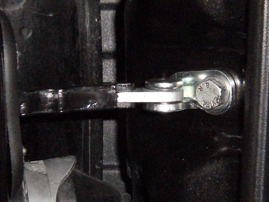

ciao ti posso dire questo : sulla 147 3 porte sono montati gli stessi tiranti del GT ( controllato su eper ) , quando li ho sostituiti quelli nuovi avevano la parte in plastica che copriva il metallo del tirante così
questo è quello vecchio che ho smontato senza parte in plastica
questo è il nuovo già montato
successivamente ho sostituito anche il destro e anche quello ha la parte in plastica.
li ho presi direttamente in Alfa a dicembre del 2014 e mi sembra ( se non ricordo male ) di averli pagati circa 70 euro tutti e due
i codici sono : 50512115 e 50512114

i tiranti con la parte in plastica in effetti durano un po' di piu' di quelli originali...ma la guarnizione di cui parla l'amico brumsaj e' quella che sta sul lato porta,ed e' il particolare cerchiato in rosso nella foto che lui stesso ha postato :OK) :OK)

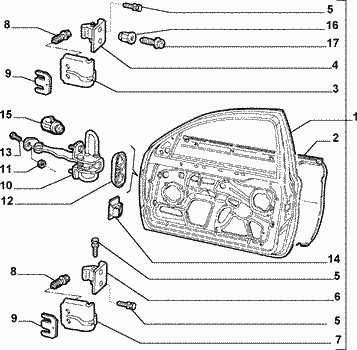

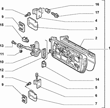

comunque sia GT che 147 montano la guarnizione cerchiata solo che non viene fornita con il tirante :)
GT
147
12 GUARNIZIONE TENUTA 46554275 vecchio codice
    8.1 KB · Visualizzazioni: 6,595
    9.2 KB · Visualizzazioni: 6,600
