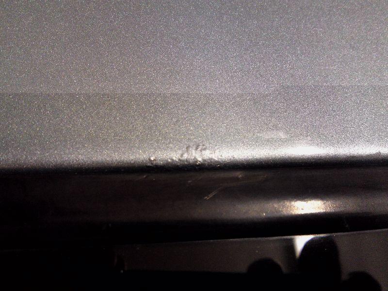

Salve a tutti,l'altro giorno ho notato che nel tetto precisampente vicino il parabbrezza anteriore nella zona della guarnizione ho delle piccole macchie di ruggine...

Successo anche a me diversi punti con la rugggine compreso uno incui la vernice si era alzata e sotto si era formata una bolla, il carrozziere l'ha grattata via fino alla lamiera nuda e poi ha stuccato e riverniciato, non so il prezzo perchè lo ha fatto quando ho cambiato parabrezza e avendo la cristalli non ho pagato io, secondo il carrozza si era formata quando hanno montato male la guarnizione di scolo di quello vecchio e quindi l'acqua non drenando era andata al di sotto, mi aveva detto che era una lavoro da fare assolutamente perchè era molto mangiata la vernice e c'era il rischio che forasse il tetto facendo colare l'acqua all'interno.

Caspita....guarda caso ho sostituito il parabrezza qualche anno fa....sol che ora, per arrivare sotto la guarnizione, visto che la bolla parte da lì, devo sostituire di nuovo il parabrezza?
Non penso il mio era crinato e quando l'ho cambiato ne ho approfittato per fare il lavoro anche perchè il carrozziere mi ha detto che senza parabrezza il lavoro veniva meglio, sinceramente non se si possa togliere e poi rimettere il parabrezza senza problemi dovresti provare a sentire cosa ti dice il tuo carrozziere di fiducia.

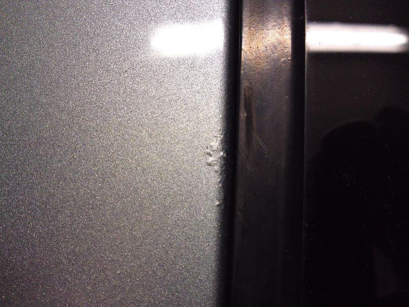

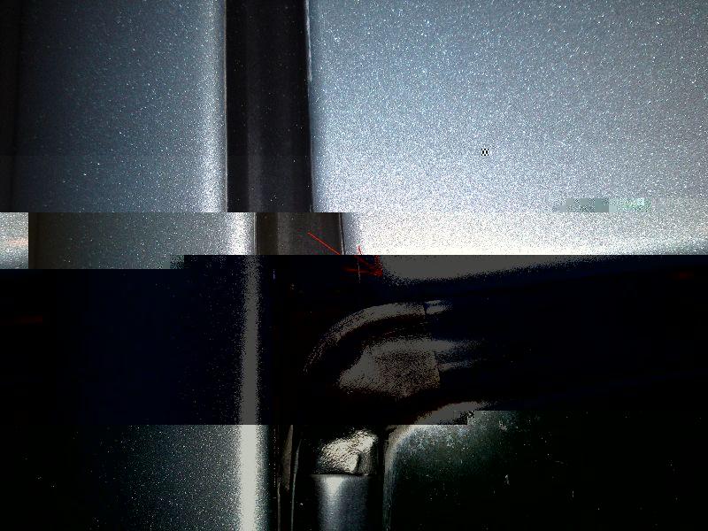

Nella prima e nella seconda foto c'è il rigonfiamento più grande..che per fortuna è ancora piccolo..circa 1,5cm di diametro...nella terza foto si intravede quello più piccolo..

al140":stwl3bh2 ha detto:
Si infatti...solo che in effetti sembra che la bolla inzi da sotto.... :(
Eppure sembra che la guarnizione sia messa bene..
Anche la mia sembrava messa bene ma appena il carrozziere l'ha vista non ha avuto dubbi era dovuto a quella che era montata male una parte dell'acqua colava tra la guarnizione e la lamiera, senti il tuo carrozziere e vedi cosa ti dice :OK)
