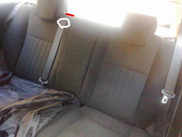

@gian nella restyling l'arrotolatore centrale è inserito dentro all'imbottitura del sedile (zona cerchietto bianco), sopra invece a cavallo c'è la fessura ed esce la cintura dall'imbottitura , non và dietro nel baule (riga rossa) :OK)
è una cintura a tutti gli effetti , mentre nella serie 0 e solo una cinta blanda alla base.
