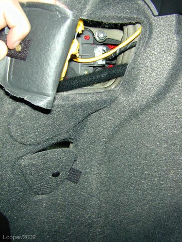

scusate per la fretta ho letto fari senza capire posteriori. comunque dietro ho spostato la moquette ma non li vedo. voi dite questo https://alfavirtualclub.it/UserFiles ... e_faro.jpg Foto presa dal web .
ma io trovo la situazione cosi. allego foto
Niente da fare ragazzi. ho appena smontato la plastica che tiene la moquette e non c'è nessun cavo giallo, c'è un mazzetto di fili che scende e uno se ne và a massa nella carrozzeria e sotto c è il cavo del sensore dell abs . ma cavi gialli o altro simile non esiste... come accendo il quadro si accende la spia, si spegne e si riaccende e rimane fissa. tempo fa a momenti si spegneva e tornava a giorni alterni

eccolo qua. è lui? ho paura a staccare e toccarlo. ma sembra ok visto così. Non è giallo ma ha solo un po di nastro adesivo giallo alla fine
    30.1 KB · Visualizzazioni: 468
    45.3 KB · Visualizzazioni: 441
è lui, ma strano che sia così, quello è il connettore che si innesta sul window bag, il mio invece ha un cavo che esce dal window bag e un altro connettore di mezzo.
forse nel tuo caso il precedente proprietario ha rimosso il connettore perché dava problemi, così come si fa spesso per i connettori sotto al sedile.
in quel caso, mi sa che il tuo problema è proprio il contatto spiralato.
fatti fare una diagnosi, così almeno capisci qual'è l'airbag che ti dà problemi.
quel connettore lì non toccarlo, e non dare colpi vicino al windowbag
